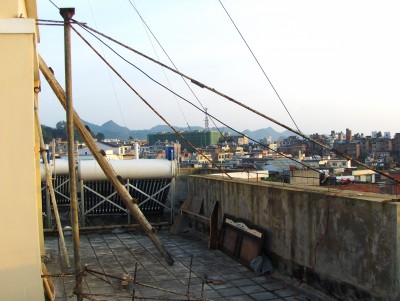

防水层搞破了。等着漏水啊,

樓主看到你的天線杆,太簡單還要上幾十公斤的八木,不知道你處地磁環境怎樣,2,雨水或者雷暴怎樣,八木離地四米以上已經有好效果。
掛條鋁管通天下,五湖四海有同好

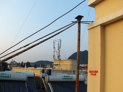

谢谢老者的提醒。我身处云贵高原,一个小县城,理越南30KM,玩短波的很少,电磁环境不错,没有大的风。暴雨,偶尔雷电,我已经直接接楼顶避雷网,谢谢你的的提醒,希望多多指教

樓主指教就不敢當,探討一下還可以,雲貴高原,那算是水平面落差很大的地方,那八木比較化算,請問一下是怎樣轉動。

手动旋转,转一下圆盘的手把然后螺丝锁紧就可以了,手动的

楼主手动转动,在没有重力下还行,如加上八木自重在加上顶端一节钢管重量不轻,转动时吃力。个人感觉是否在转动部位加滚珠以减少摩擦力。还有最下面的立柱,个人感觉可否做成地网式,用10号槽钢两根1米5长,两根400mm长,焊成个亚字不要两撇这个形状,找不到那个字只有用亚字去两撇带替了。就是这个形状,最下端的钢板焊接在这个地网上,也可以根据你现在的最下端钢板尺寸做地网。只是建议。

樓主很省錢的玩法,但是那四根固定的繩要粗一點

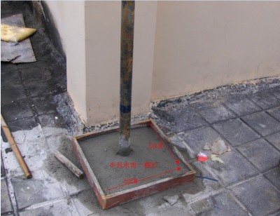

今天浇筑的50*50的高强度水泥座,下一步做抱箍稳定第一节

差點忘記提醒樓主那根管子要做好零電位。

谢谢谢谢,今天按照你的建议,三节加固了第一段2.8米的杆,下一步就是上上面两节和拉绳等工作了

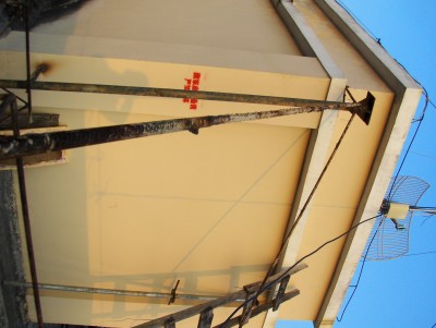

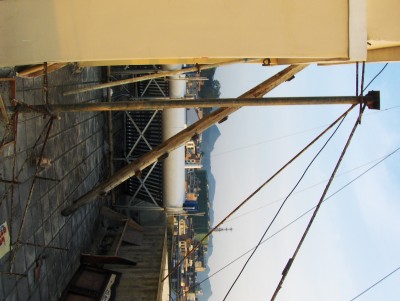

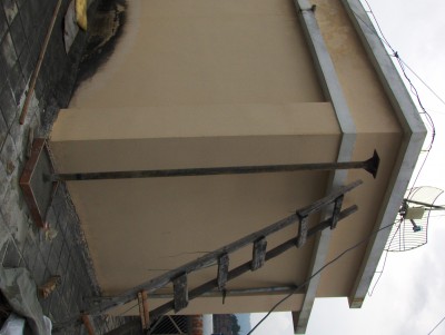

最新进展,由于单位事情多,进展缓慢,O(∩_∩)O谢谢大家的一直关心
离线bg8tgt
154
只看该作者 37楼 发表于: 2013-08-22
[attachment=617031][attachment=617032]最新进展,由于单位事情多,进展缓慢,O(∩_∩)O谢谢大家的一直关心

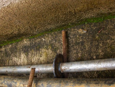

楼主这电焊是自学的吧,应该没烧超过一包焊条,好些地方都没烧透,感觉敲掉焊渣检查一下再列树起来

管子锈蚀很多啊,不像国家工程
