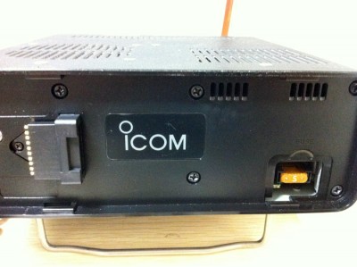

一台IC-7000,用假负载测试,发现在全段发射功率只有一半左右,经重置也不起作用。测试一段时间后还时不时出现发射时关机现象,后来越来越严重,甚至不能开机。以为是功放部分出问题了,结果虚惊一场!经详细检查,发现故障原因如下:
1、卸下分离面板,机器右下角有一个有粘胶的黑色塑料挡片,用小号一字螺丝刀轻轻拿下,可看到5A的小号保险片,用尖嘴钳轻轻拔出。可看到保险片电极烧黑氧化。处理:用小刀刮去氧化层,再插入机器。见图:
已经刮掉一半黑色氧化物的保险片,此保险片比汽车上那种要小一半左右。
2、电源线接电源的一侧的铜鼻氧化发黑并接线柱上得不够紧,日久松动。处理:用小刀刮去黑色氧化层,并上锡,再接上电源,确保接线柱拧紧。这个没有拍照。
经以上处理,各段最大功率基本恢复正常。分析原因:这个小保险不知是那一部分的,可能是功放部分的。因发射时电流较大,这些氧化发黑的地方接触电阻过大产生压降,使机器(或功放板)实际得到的供电电压下降导致功率不足甚至自动关机,由于发热会加重氧化,所以故障有发展性。
看来,说IC-7000使用一段(比较长的)时间之后会功率下降的传言,也许不是“空穴来风”,很可能就是这种情况。
这个维修没啥技术含量,仅供使用 IC-7000 碰到同样情况的朋友们参考。

楼主所言极是,而6ija提到的原电源线保险片也会双面烧蚀,后果是:频繁的欠压保护关机现象,这也是我实际操作中遇到的,所以原电源线保险片可以改成汽车音响高档玻璃管式,多大安培都有。

我的机器用电瓶时功率一大就关机,经检查这个小保险和也电源线保险都氧化了,清理后用通信电源就能到满功率了,电瓶只有12v,只能到70w左右
