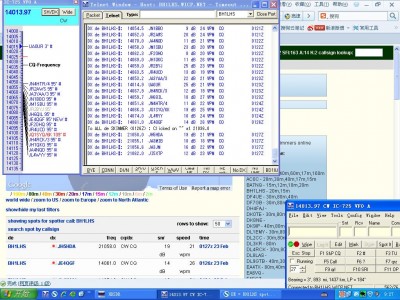

只看该作者 156楼 发表于: 2014-02-22
bh1lhs. wicp.net :7300
貌似可以了,本周日全天开放,请各位亲们测试1区的SDR-IQ数据广播。
欢迎回馈信息!

只看该作者 158楼 发表于: 2014-02-23
回 BH1LHS 的帖子
BH1LHS:
欢迎回馈信息![表情]
已经测试完成了,很好.
截个图:)

离线BH1LHS
1371
只看该作者 159楼 发表于: 2014-02-23
回 BH1IIJ 的帖子
BH1IIJ:已经测试完成了,很好.[表情]
截个图:)[图片] (2014-02-23 09:31)
哈!感谢IIJ的测试。
运行过程中还是有点问题:
貌似免费的花生壳的稳定度不高,域名连接中途断了2次。
目前使用一台笔电运行,处于无墙无盾的裸奔中,运行中当机1次,不知道是不是端口映射的安全问题...
[ 此帖被BH1LHS在2014-02-23 16:34重新编辑 ]
