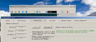

这里的callsign和password填你skimmer设置里的一样,然后按connect就可以了

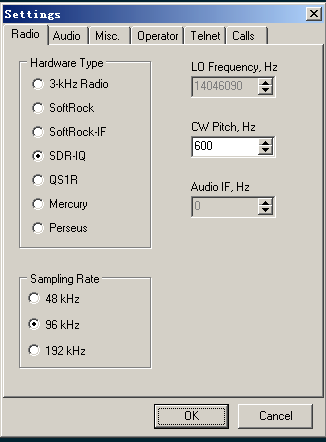

1)确认你的SDR-IQ驱动程序安装正确,在CW-SKIMMER下是可以用。
默认情况下,你首选需要安装FtdiChip驱动程序,然后,安装Sdr14x控件。
这一点,在CW-Skimmer的帮助文件里面可以看到,搜索sdr-iq就可以找到对应的说明。
2)配置SDR-接收机,打开CW Skimmer软件,进入Settings->Radio页面,如果使用SDR-IQ接收机,配置如下:

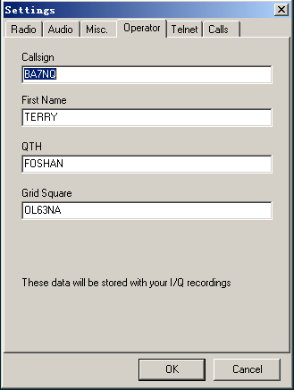

2)配置操作员基本信息,在CW Skimmer的Settings->Operator下设置

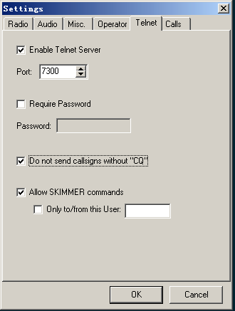

3)打开CW Skimmer的telnet功能,这一点非常重要,否则rbn_aggregator软件就不能正常工作了
4)以上设置好之后,点CW Skimmer的左上角的"start/stop radio“按钮,让skimmer软件开始工作。
这时候先不急着跑rbn_aggregator软件加入rbn网络,而是看看skimmer是否可以正确抄收到一些电台呼号,
可以调整skimmer的频率,到CW信号最多的波段和频率上。

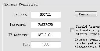

5)运行rbn_aggregator软件,把cw skimmer解码出的电台呼号,传送到rbn网络上。
输入callsign和password(如果有),和skimmer-settings->telnet页面里面设置的内容相同,和之前ALC帖子上说的相同
按connect便可...
6)如果成功,你可以在www.reversebeacon.net的网页上,看到您自己的呼号...

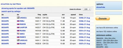

按NQ大大的指导已经成功完成RBN节点的设置。
可以上传数据了。 楼上的你也成功了!
