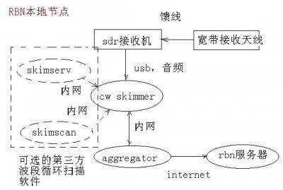

我们还是回到RBN,cw skimmer软件是rbn本地节点的中心。除此之外,需要架设一条多波段全向天线,比如R8,宽带的接收天线也是一个比较好的选择。另外还需要一台cw skimmer支持的sdr接收机,配合上传到rbn网络的传输软件aggregator,就可以了构建成本地rbn节点了。
cw skimmer控制sdr的频率设置和接收sdr传来的数据,解码并提取呼号,通过自己的spot服务器发送给其他用户。
aggregator通过访问skimmer服务器,经过呼号频率等滤波,把合适的信息传到RBN网络上。
aggregator可以通过skimmer服务器命令,操作sdr转换频率,你可以设置一天四个时间段的波段循环扫描策略。
除了用aggregator外,对于QS1R,可以用cw skimmer原版的skimmer server控制波段循环扫描。
对于其他skimmer支持控制频率的sdr,比如SDR-IQ,也可以下载第三方的skimmer scan软件来可控制波段循环扫描。
