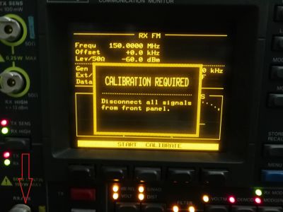

原来是这样的,后来把一个在射频口旁边像穿心电容的东西焊好,就排除了这个故障
现在出现的问题是~
屏幕显示的大意是:“校准要求:断开所前面板有信号”
按屏幕下面的按键开始校准,提示开始校准,但机器没反应,除了重启键有反应。。。。。。
求教~~~谢谢~~

校准提示,机器需要预热一段时间
