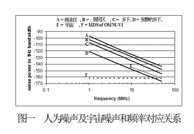

      ITU文献中给出来一幅人为噪声和宇宙噪声与频率的对应关系图,该图被引用在本文中,见图一(ITU原文中是图十)。图中所有的噪声功率都是用垂直单极天线测得的月中间值。如图中纵轴所标,都是基于1Hz带宽基准的值。
      依据图一,我们可以得出几条关于短波通联的重要信息。首先,你的居住环境决定了人为噪声对你住址的影响程度。最好是住在非常安静的乡下环境中(图中D线)。其次,通联频率越低,噪声越大。如果你是低波段爱好者的话,你面临的噪声将更大。第三,除非你居住在非常安静的乡下环境,且值喜欢玩高波段,否则宇宙噪声(图中E线)就不是什么大问题(宇宙噪声通常不会在低于10MHz频率范围出现,因为它们不可能穿越电离层)。第四,如果你的OMNI VI具备上文推算出来的1HZ 带宽-162dBm MDS值(图中点线F,此时假设所有业余波段的MDS值都是常数,这是个相当公平的假设),人为噪声也限制了你听到这个极限MDS值信号的能力。因此提高OMNI VIMDS值,也就没有什么实际意义了(这也是为什么要舍弃提高灵敏度,进而提高强信号接受性能反而更重要的原因)。

      以我的QTH为例来说,当处于冬季月份的下午4点到8点时(2100-0100UTC),噪声对频率线,处于图一中乡下C线和非常安静乡下D线的中间。频率超过10MHz后立即变大(这就是闪电放电的缘故)。如你所想,夏季时我的设台地的环境噪声最大(那时的雷暴雨最多)。由于环境噪声属于低频,因此天黑后环境噪声也达到最大值(环境噪声的传播特性和无线电波类似)。

       OMNI VI75米波段推算出的MDS值是1Hz带宽-162dBm,由图一可知非常安静的乡下的外部噪声是1Hz带宽-137dBm,环境噪声是1Hz带宽-128dBm。此时,你可能会认为我能听到的最小信号就是环境噪声的-128dBm/Hz

        再来看看15米波段SSB模式的情况。非常安静的乡下的人为噪声是-157dBm/Hz,环境噪声比人为噪声低几个dB,因此在15米波段,我能听到的最弱信号取决于人为噪声(除非雷暴雨离得非常近)。需要注意的是,-157dBm和推算出来的OMNI VI MDS-162dBm/Hz只差5dB。我所处的位置,能够听到的弱信号强度接近于OMNI VI 电台的自身性能能提供的级别。

       利用图一中的数据,你可以反推出你所处环境的人为噪声状况。比如我80米波段的全尺寸GP天线,在冬天没有天电干扰时500Hz带宽的噪声只有不到S3。对我所用的OMNI VI电台来说校准后大约是-105dBm,进而可以算出1Hz带宽约为-132dBm。这一结果和图一中代表非常安静乡下环境的D线很接近。
