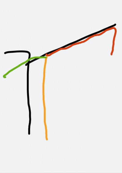

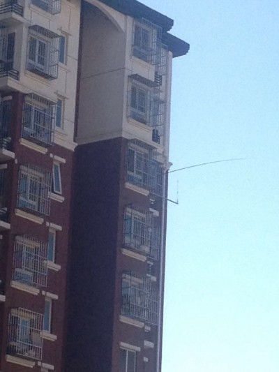

昨天4月11 拿着电台出去野外架台,回来后就没装  之前家里是一根鱼竿天线 一根振子绕在鱼竿上 长度5米 另一根下垂做地网匹配 20米凑合着用

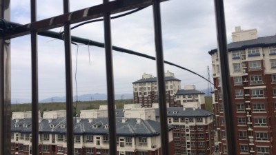

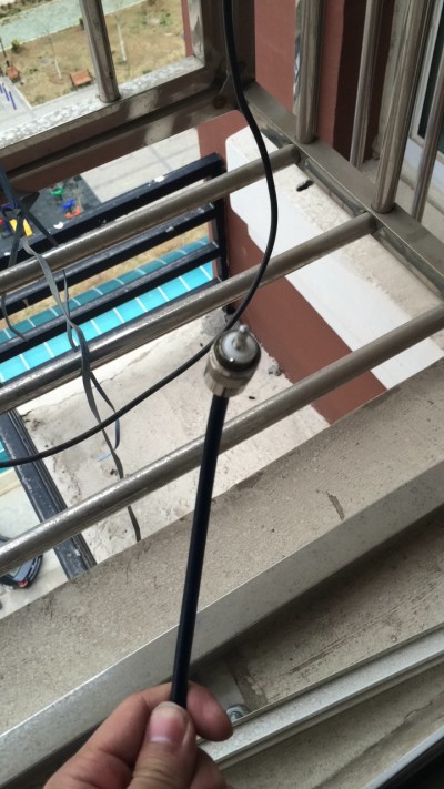

昨晚天气预报说可能下雨 没当回事在和朋友一起玩游戏 当时就听见旁边 啪啪啪的响,我一看好像是馈线头打火的声音,意识到可能要打雷吧,就把馈线拿到窗户外面了, 拍了一小段视频 期间手接触到馈线头能明显感觉电流, 观察了一下 每隔几秒钟打一下火,馈线头接触窗户的防护网会打火,(我这是拿绳命在测试吧?)考虑到快下雨了 于是把窗户关上 那货还在外面啪啪啪,显示器在啪时候会黑屏几秒钟
过了一会外面开始下雨,并且一个闪电果然来了,能听见此时打火频率变高 大概就这么个情况
幸运的是昨天没接电台和天调,试想这么高的电压都可以击穿空气 如果在设备上那估计就得去修了, 昨天一直想不通为啥自己打火 今天跟BD4HF老师在群里讨论 应该是感应雷吧, 我之前一直以为所谓的雷击起码得打雷吧 听不见雷声那还防雷? 事实就是我遇到的 刚开始并没有下雨打雷 但是你的设备可能已经坏了。。。。 所以下雨天还是早点把馈线拔下来吧

在单位的4段倒V的放地面的M头在打雷时曾经也见过对地面放电,是感应的。后来就加了个同轴避雷器并接好地就没有了

几秒放一次,这是刮风带来的静电
感应雷就一下,很很强的
直击雷……传说中能把房子削掉个角的那种才是

馈线到家里没有任何市电的接触 从空调孔进来的 肯定不是电源漏电

快天黑了 但是并没有什么风啊

接同轴避雷器主要是减弱在天馈感应到的电压,良好的接地也是关键
