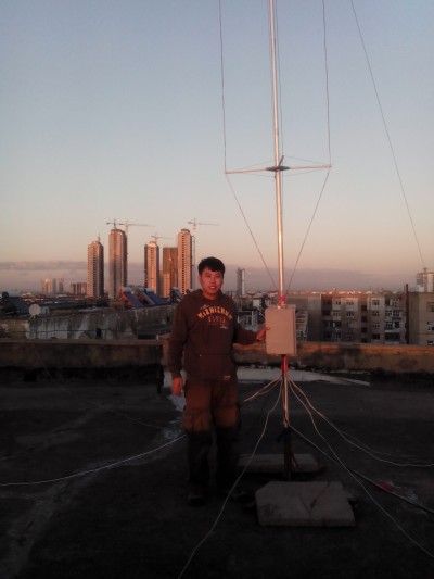

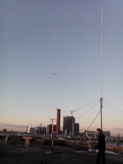

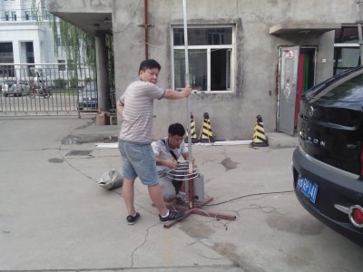

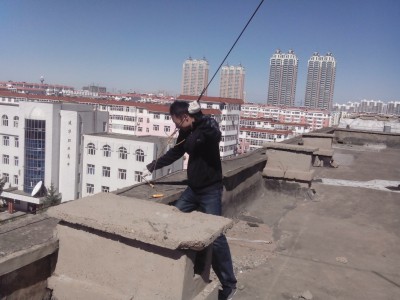

从去年开始查阅各种短波天线资料 策划并仿真了 (眼镜蛇) (正V)( 半波端馈)(多波段垂直偶极两波段) (GP),方案逐一对比都最后定型为天调GP!今年5月采购动工。 利用个人业余时间历时4个月零21天。大葱终于归位了。

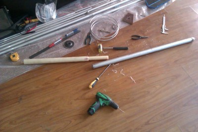

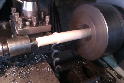

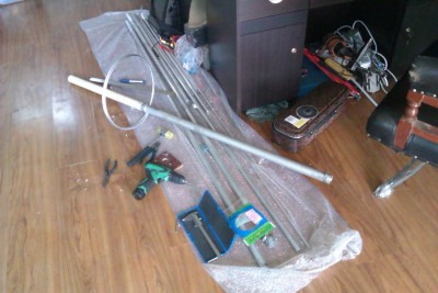

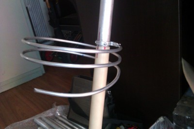

注:开始是要弄个8.5米高振子的下面加1.5米线圈做成谐振在1/4波长7MHZ  在21MHZ呈现5/8波长天线  找车床师傅加工尼龙棒 裁剪7075铝管

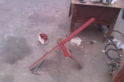

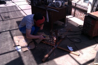

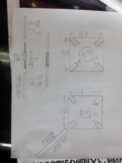

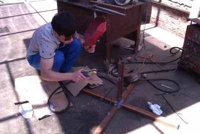

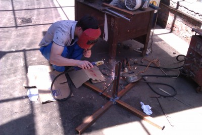

见图说话!自己设计底座 找哥们焊接 初级总装

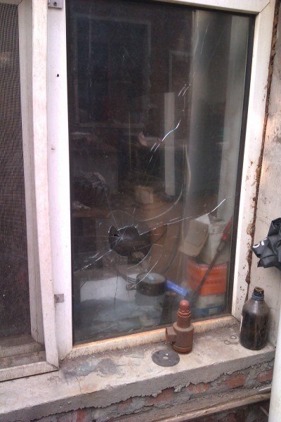

见图说话!测试底座放倒顺畅与否  测试天线强度  一人就可调试天线  给底座除锈 刷防锈漆 中间出了点小意外 用角磨机给底座除锈砂轮片碎了 瞬间炸开 旁边的两层玻璃都被崩碎了 怕怕啊 还好没伤到!只能说自己人品好 哈哈!

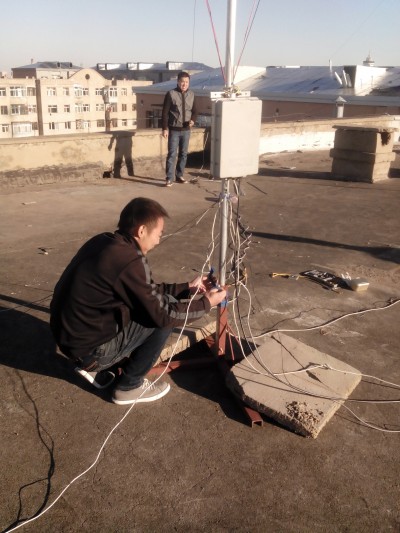

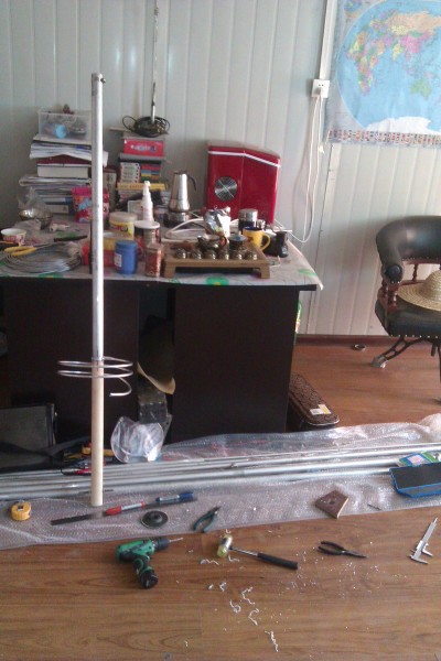

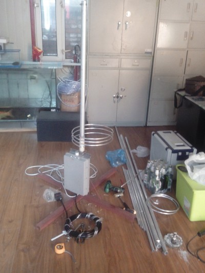

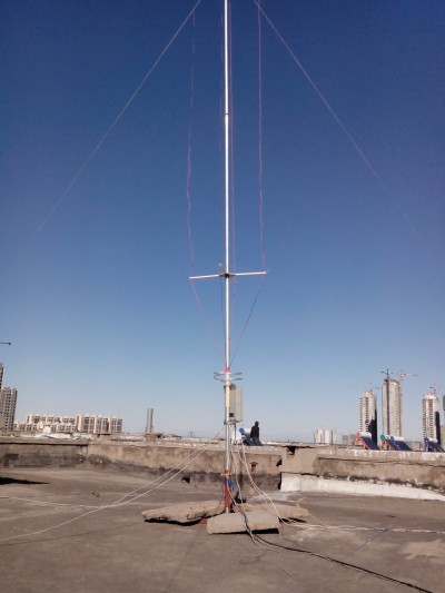

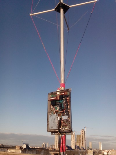

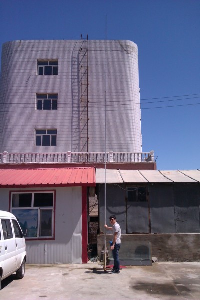

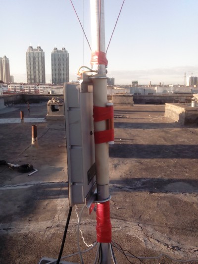

见图说话!调试第一版本觉得浪费资源辐射效率不够好 废弃。第二版 改用10米主振子 下面3.5米线圈 共13.5米用AH-3天调 调谐 还是不顺利总是有波段驻波调不下来 有幸BD2FW来了帮我测试天线出谋划策 还有BG2ASC协助我组装调试 最后实验成就一个10.35米的主振子  还有个问题由于原先是设计成谐振的 现在加了天调 底座的立杆高度不合理 下一版本解决了

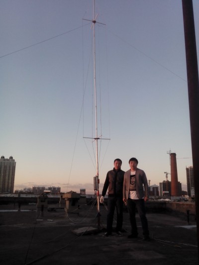

由于第二版天线在14MHZ时是1/2波长所以天调调不下来驻波最低是2决定再次改版

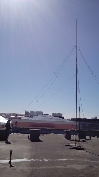

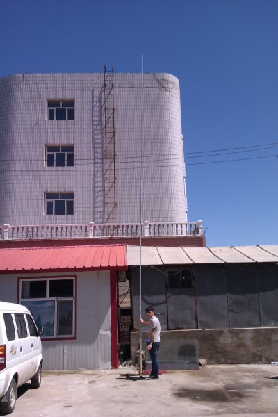

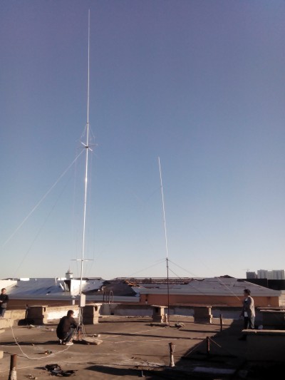

第三版 在尼龙棒下加一米铝杆抬高天线加大主振子跟地网的角度改善辐射仰角 尼龙棒再次上车床 附加了4根5.1米的振子和两根2.5米的 天线主振子10米 拆掉立下汗马功劳的三波段倒V  风很大 平时一个人就能立起来的天线三个人立起来都很费劲 最后一张是组装完的新天线

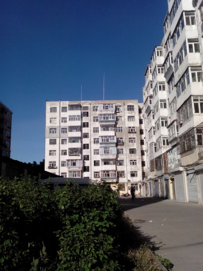

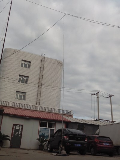

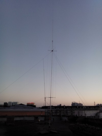

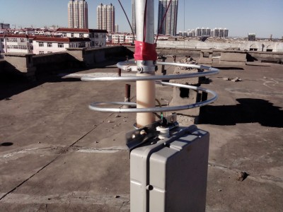

给天线加了个防静电线圈   快下楼时天色已晚仓促照张天线图收工

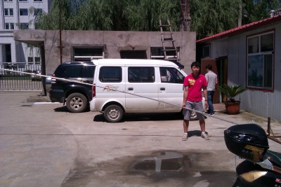

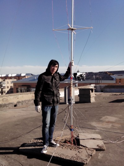

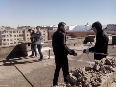

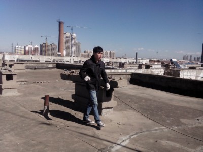

兄弟们都来帮忙架设 分别和第三版天线合影 最后一张就是本人啦 哈哈
[ 此帖被bg2ano在2013-09-27 09:44重新编辑 ]

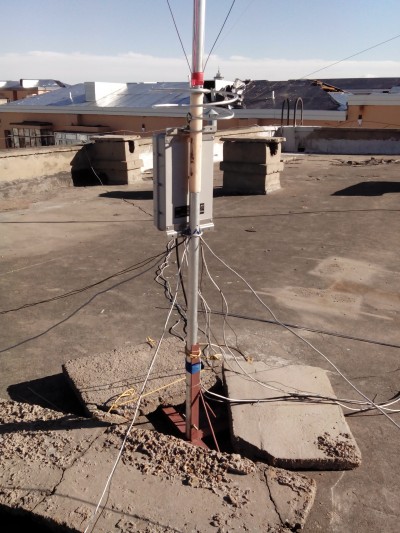

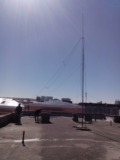

最后一版第四版 由于第三版调试的比较仓促 结果驻波也不是很理想 决定再次改版 主振子高度10.35米 加第一版线圈1.7米总辐射振子长度12.05米 因参考了AH-3天调的厂方参数12米所以决定改成这样 线圈也许可以高仰角辐射给本地通联带来好处 坏处是可能辐射效率不高 不过主振子是10米的14MHZ应该仰角很低 还有其他复振子参与阻抗匹配    用天调调整的时候14MHZ调整的速度是最快的 说明阻抗还是很好匹配的  拆掉了防静电线圈 发现装与不装没有观察出区别 哈不如在室内装个同轴避雷器呢  把其中一个地网端头直接接到防雷网上了 现象是噪音低了点 不知道是传播问题还是就像有些朋友说的GP天线噪音不高 至少跟我原来的三波段倒V比 我反而觉得小了。 以后上通联试用报告!BG2ANO 73!

加感放在中下部应该好点 不要放在根部

顶部加感效率高

几乎很少有天线顶部加感 有顶部电容加载
