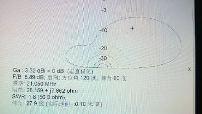

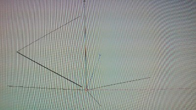

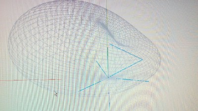

有朋友实际操作过给GP加反射器吗? [复制链接]
18937
只看楼主 倒序阅读 0楼 发表于: 2013-07-17
刚刚学会模拟就来现丑了

18937
只看该作者 4楼 发表于: 2013-07-17
已经加了,在等欧洲人民给信号报告

18937
只看该作者 7楼 发表于: 2013-07-17
回  5楼(十二少)的帖子
第5楼十二少于2013-07-17 21:54发表的:
師兄你講的是不是水平擺放那幾根鋁管,那是馬可尼天線的平衡杆[表情]
水平那个是gp的地网

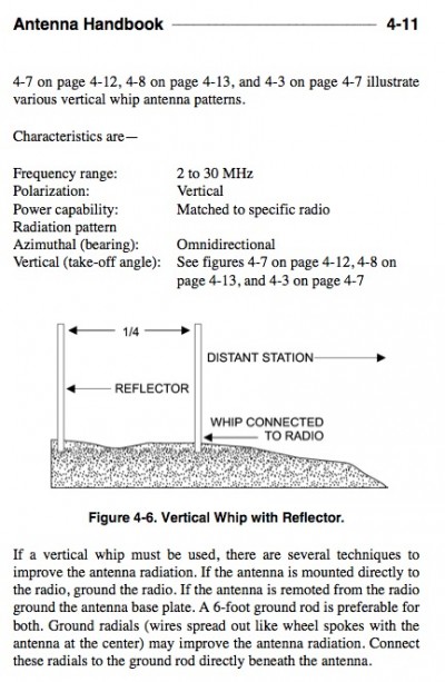

只看该作者 11楼 发表于: 2015-04-09
没太看懂图片的意思?
那个带拐角的应该就是所谓的反射器吗?他是平放在地面上的吗,尺寸有什么要求吗?
最近考虑在附近山上做野外通联时使用GP天线,单人操作。考虑如果GP天线有了一定的方向性会对通联有帮助。希望有朋友懂的可以帮帮我。谢谢

离线bd7imm
252
只看该作者 12楼 发表于: 2015-04-09
你这个会进化成半面铁锅.
老外有在GP旁再立根杆子的.
☃  I aM on Mountain top

离线BG6TSV
489
只看该作者 14楼 发表于: 2015-04-09
上图的意思是不是在直立鞭状天线1/4波长远的地方再立一根同样的鞭,就会增强两根鞭相连的方向上的辐射?

离线bd7imm
252
只看该作者 15楼 发表于: 2015-04-09
两单元八木劈一半竖着放

离线BG4JGX
220
只看该作者 17楼 发表于: 2015-04-09
地面分节(像电线展开轮spokes with the天线at the Center)可以提高天线的辐射。
连接这些分节to the Ground杆直接beneath the天线。
reflector
反射器
distant station
远程站
whip connected to radio
鞭连通到无线电
figure 4-6.vertical whip with reflector
图4-6.vertical鞭以及反射镜。
上面这些是百度翻译的,我英文比较差,看的不是很懂。
看图4-6 基本明白了加一根反射振子,反射振子距离天线应该是1/4波长。那么反射振子的长度取多少呢?波长的1/4* 1.05吗?
反射器是不是要与地绝缘?

离线我是伍亿
3031
只看该作者 18楼 发表于: 2015-04-10
有得老朋友说这样搞的话馈线要另外匹配?
我不懂 问问
18937
只看该作者 19楼 发表于: 2015-04-10
回 我是伍亿 的帖子
我是伍亿:有得老朋友说这样搞的话馈线要另外匹配?
我不懂 问问 (2015-04-10 13:09)
是的,阻抗变低了,我当时懒得搞变换器就没有折腾了,不玩好就玩线八木去了
