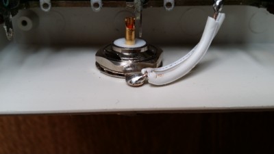

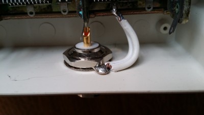

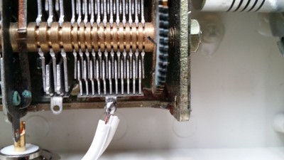

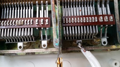

楼主,电容盒内的连接线有点细,馈管N头连接面如何,线全部要大面积焊接,小环天线发射时的一点点交流损耗都要不得,只是建议啊,试试吧。

电离层说得非常有道理,如果效果不佳可以考虑更换更粗的连线,并最好接点,值得尝试!

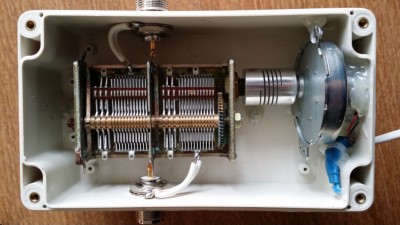

收到后,发现配置的玩具控制器接触不良,在盒子盖子装好后,基本无法得知电机是否转动,后拆下直接用电池接电机线,随后也与ICC联系建议其改进能并联一个LED小灯,至少能知道控制是否可靠;PVC管偏软会向一侧低头(调整了下灯架将仰头的一侧朝向需要通联的方位来解决这个问题),当然如果能换更硬的材质则更好;大圆和盒子长时间架设会向下滑动一点,解决办法是在卡扣处上一个橡胶环;我想未来如果ICC能将遥控部分(含锂电)都放进这个电容盒子内的话,那就很赞了。

盒子做了些许改进,接头固定更加理想,焊接更加牢靠,性能进一步提升。

干净整洁,好工艺!
