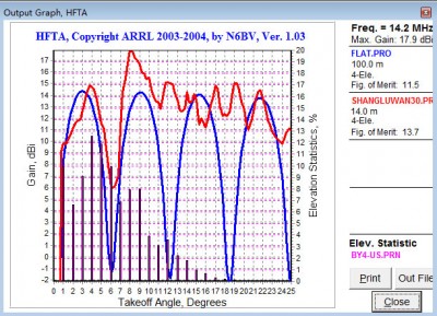

那么,什么才叫“山”呢?
什么样的山才是能够获得郑总认可和期盼的山呢?
城市里100米高的楼顶装个塔,能等同于100米高的山上的塔吗?
二者同台比较,哪里相同,哪里又各异?
可以参考这里
http://www.qsl.net/ba4alc/chinese/shangluwan/shangluwan5.htm
我们付出了代价,但是得到了更低的仰角
结果是我们即使用比较低的塔,也比很多在平地上的台有更好的信号和更长的传播时间(MUF高)

这张图正好是我这段时间买房子的时候做的功课,房子是100米高的空旷平地上,显示的是蓝色,红色则是上路湾14米高铁塔北美方向的地形的计算结果。下面那些柱形条是我们通联美国在不用仰角下的概率。
可以看出蓝色的(100米高楼)每隔6°左右会有个很深的凹陷,会影响一些台的通联,而红色的曲线则平缓得多,但是由于上路湾也不是很缓的坡,所以7°附近有一个明显凹陷,不过这个凹陷没有蓝色的那么深。
为了解决100米高天线的问题,我们需要设计另外高度的天线去弥补。

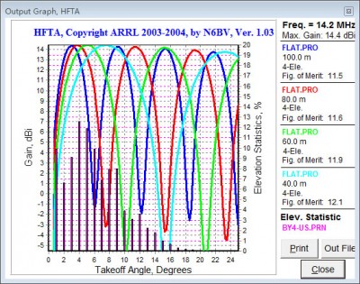

这张图就是用4付天线架设在不同高度去弥补凹陷的,当然这4副天线还可以联合起来用,可以得到更好的结果,所以如果你有本事架100米高,而且在不同的高度上有多付天线,那么结果会比山上好,仅仅是顶上一副,还不如山上。
