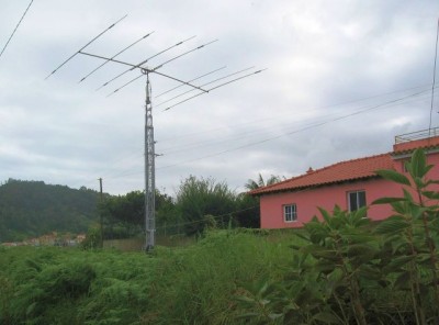

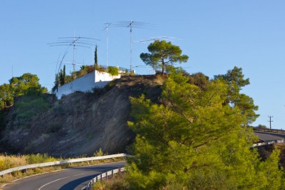

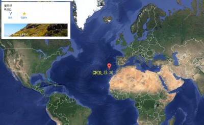

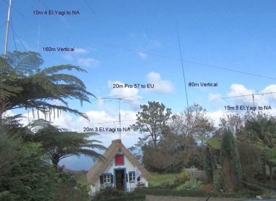

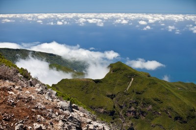

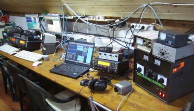

再来个“”励志“”故事:CR3L M2世界纪录专业户
2X KENWOOD TS-590S Sponsored by DJ6QT
YAESU FT990 Sponsored by DJ6QT
2X Icom IC 751A Sponsored by DJ2YA, DJ6QT
Icom IC 735 Sponsored by DJ6QT
Kenwood TS 450 Sponsored by DJ6QT
Acom 2000A Sponsored by DJ6QT
Drake 4LB Sponsored by DJ8NK
1X Modified Heathkit SB220 / 1X SB220 Sponsored by DL8OBF, DJ6QT
Modified Ameritron Al 1200 Sponsored by DJ6QT
Modified Dentron MLA 2500 Sponsored by DJ6QT
2X Homebrew linear amplifier 1KW
天线
160m Titanex Sponsor DL5AXX
2 x GfK für 80m Sponsor DL5AXX, DJ6QT
5 x GfK für 40m Sponsor Dj6QT
2el Beam 40m Sponsor DJ6QT
5el Beam 15m Sponsor DL1YFF
4el Beam 10m Sponsor DL5AXX
3el Beam 10m Sponsor DJ6QT
2 x TH5 (10-15-20) Sponsor DL1YD, DJ6QT
PRO 57 (10-12-15-17-20) Sponsor Dj6QT
TH6DXX (10-12-15-17-20) Sponsor Dj6QT
2el Spinnen Quad Sponsor Dj6QT
BP40-Mast Sponsor Dj6QT
BP60-Mast Sponsor Dj6QT
2 Rohrkurbelmasten 12m Sponsor Dj6QT

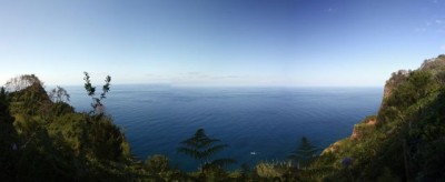

放眼望去都是很普通甚至有点落伍的设备,(给站长做个广告,和P33W一样,他们都有acom2000,还有TS590)
也没有高高的铁塔,但重点是他们的地形

亮点来了:

说的就是是这个共性,地理位置第一位的。
不过这个帖子里想说的另外一个重点就是,不要看表面的豪华,那些真正的强台看起来都不豪华,设台思路比堆砌硬件更重要。

城市里100米的高楼等同于高塔,比高塔麻烦的事,还很难在中间高度做堆叠。但有高度总是比没高度好,而且这很重要。
山通常有一点坡度,这个坡度平缓向外延伸更好,如果很陡,陡峭到跟高楼一样,那也就是高塔了。
他们的相同点都是低到几度以下的仰角增益仍然很大,在通联中可以少一跳甚至多跳,损耗小了很多,另外由于仰角低,MUF也高,通常来讲就是比其他台有更早和更长的开通时间。
他们的差别是缓坡增益随仰角的波动小,塔每隔一定的仰角就有一个很深的增益凹陷,为了补足这些凹陷,需要用不同高度的天线堆叠起来弥补。
