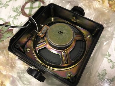

好几位朋友提醒说YAESU 的FTM-100DR车台的喇叭容易坏,虽然自己一贯遵循最简即最好的原则,但为了不辜负友台的好意,稳妥起见也给它接个外置音箱。

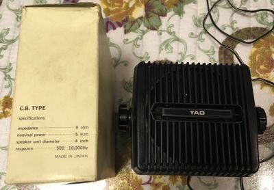

手头正好有一个全新的日产TAD音箱,应该是给TAD车台配套的,起码有20多年历史了。

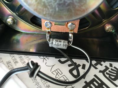

接上后,发现声音沉闷,远不如机内喇叭。拆开一看,扬声器两端竟然并接了一只2.2uf的无极性电容!
直接拆掉电容,声音好多了,但感觉中高频噪音比机内喇叭明显。
请教:
1、是否需要并一只电容,多大合适?(0.1的瓷片电容可以吗?)
2、这个TAD音箱为什么要并一个2.2的电容?也太大了一点吧

顺便说一下,电容拆掉与否,这个TAD音箱的音质音色明显不如手头另一只ICOM SP5外置音箱。
第一次将这只ICOM音箱接入KENWOOD TM733车台时,感觉就是换了部电台。有机会弄个MOTO的音箱试试,可能对声音的改善效果更出色。

并电容就是把高频部分滤掉了,只有低频部分,声音当然发闷了。
如果是串个电容的话,通的就是高频,声音就发尖。
串接电容,所说用1微法的就行了。
