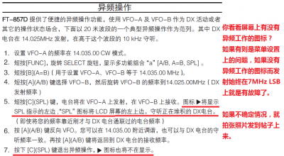

本人新手,已经看了几遍说明书,一直不知道怎么对发射频率设置。
基本上就是无论守听什么频道,按 PTT 就显示的是 7Mhz ,mode 为 LSB 模式无法更改发射频率和模式,觉得很奇怪。
确定机器是使用正常的,在天空买的,他们客服好像也不太清楚这个机器使用,个人是新手手上有宝峰的 UV-5R 测试无法接受857d 的发射。

你的意思是按这些键不起作用?看看是不是设置了异频发射功能(异频发射在7MHz LSB 模式)

回 莫森 的帖子
莫森:[图片]
 (2018-05-15 11:41)
是的,说明书中的描述我在按 PTT 键后全部都是失效的,无法更改发射频率就停留在7MHz  LSB 模式下。晚上回去重置设置再测试下

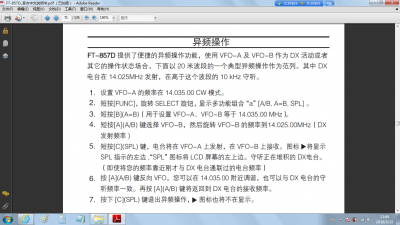

回 莫森 的帖子
莫森:[图片] (2018-05-15 11:49)
虽然没看得懂什么是 VFO, 我会尝试按照说明书取消异频发射模式。晚上汇报结果。

回 左韵 的帖子
左韵:
[attachment=732847]

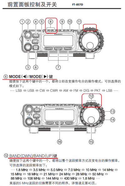

建议你复位全部菜单和存储器

如果设定了异频操作,屏幕上会显示SPL标志。
还是没有把发射频率写入存储器吧,只是调整了频率。

wang616hui:建议你复位全部菜单和存储器 (2018-05-15 19:27)
是的,昨晚这样操作已经正常。

回 莫森 的帖子
莫森:[图片]
[图片] (2018-05-15 16:53)
应该是这个问题,我对异频操作完全没有概念。可能乱点了什么东西。 目前通过重置系统设置解决这个问题了,谢谢热心回复!感恩!
