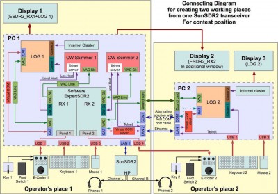

一目瞭乱的MO2R Block图 关于SunSDR2 [复制链接]

觉得比赛不给力,1000W一发,那么多USB头痛死。

其实没什么乱的,也就是说EXPERT SDR软件支持两个外接编码器套件,有多条vac线,两个虚拟串口,其中一套计算机正常连接,另外一台计算机通过虚拟串口服务和log连接,同时可以发送cw,ssb发射通过声卡连VAC,接收的声音直接从SUNSDR2获得。

当然能干活的,你看仔细了,它一共就用了两个usb,连接外接编码器和ptt cw。另外几个USB就是键盘鼠标而已,你正常电台联机也没比这个少。

大多数人可能被计算机里的软件互相连接搞晕了,那只是软件的连接,外设仍然是很简洁的。
而且他就是一个正常单机连接,第二台计算机只是用来做log的。
