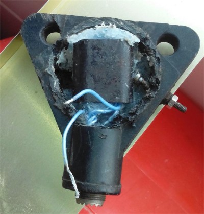

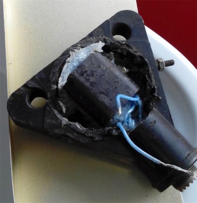

我们常见的巴伦有二线的三线的,扼流型的,现在展示一种另类的巴伦
离线BG5JU
3226
只看该作者 1楼 发表于: 2015-05-27

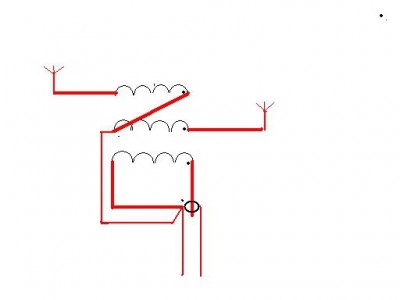

流行的巴伦大多建立在传输线的基础上,这款巴伦也是三根导线,但是连接方式有所不同。
离线BG5JU
3226
只看该作者 2楼 发表于: 2015-05-27
一般是这样的
离线BG5JU
3226
只看该作者 3楼 发表于: 2015-05-27
这个是这样的
离线BG5JU
3226
只看该作者 4楼 发表于: 2015-05-27
就是一个高频变压器,不知频率特性如何?

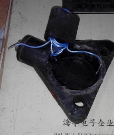

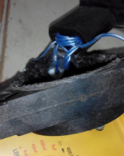

这个巴伦三个线圈好像是分开绕的,不像常见的绞合在一起。或者并排齐绕
离线BG5JU
3226
只看该作者 7楼 发表于: 2015-05-27
从传统变压器理论来看,他可以认为只有一个磁路,那么怎么实现的能量传输,及阻抗变换
离线BG5JU
3226
只看该作者 8楼 发表于: 2015-05-27
他的优点就是工艺简单,比同轴线方便很多

上次北京有朋友研究一下3000瓦的,也是双孔磁环的,也几十个,两根线直接穿过去
