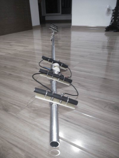

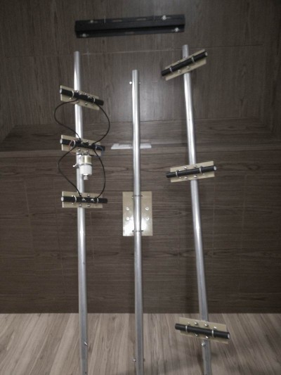

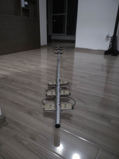

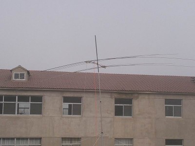

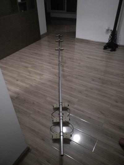

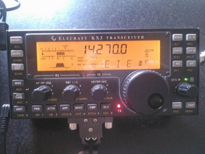

周五晚上提前先把主梁拼装好,主梁为在某宝上淘的6061 T6的铝管,外径32mm,内径28mm,1.2米一节,共5节,内套外径27mm内径21mm的铝管,在前几天由BA4REB操刀在协会的台钻下打下完美的洞洞(衷心感谢下!)各振子固定的套件均出自BG3UPA四爷之手,做工精良,堪称精品!
拆下来分成3节,1.2米左右一节,完全符合便携,野外一个人完全可以搞定!

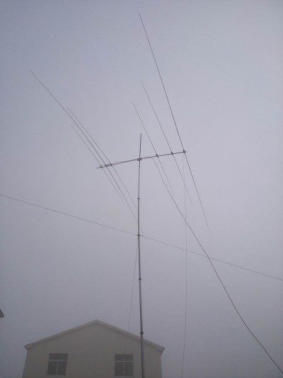

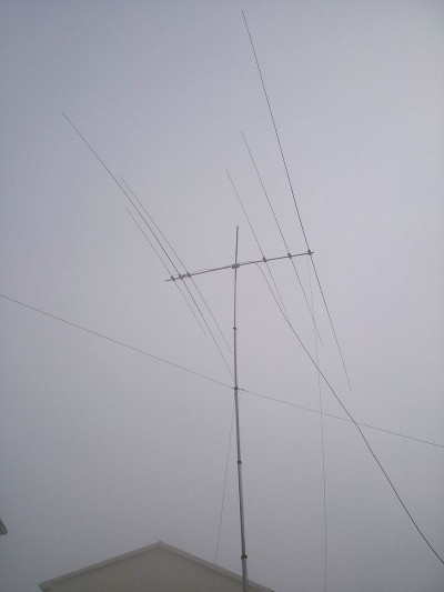

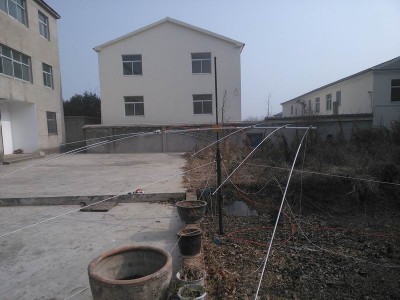

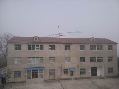

先来几张腾飞起来的小鸟全貌!满足下各位看官的口味!

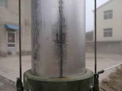

升降杆升到11.5米高度,加上接杆的一部分长度,实际架设离地面有12米!

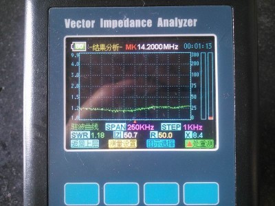

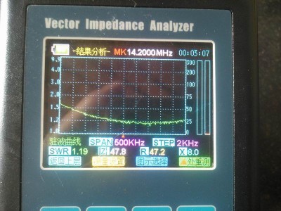

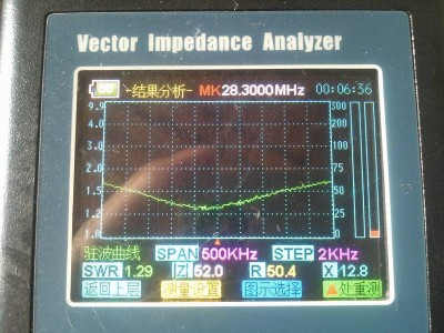

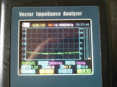

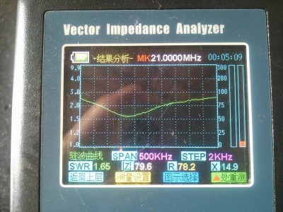

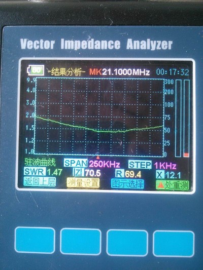

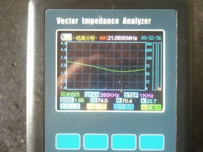

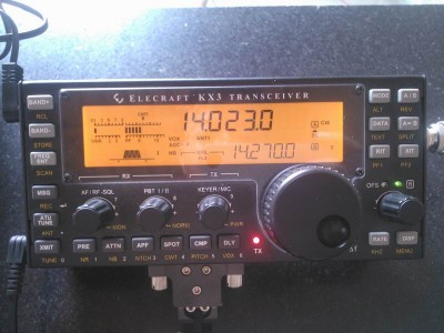

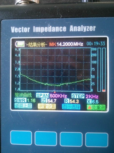

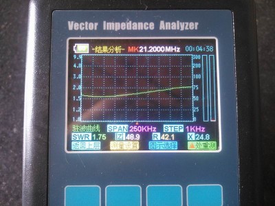

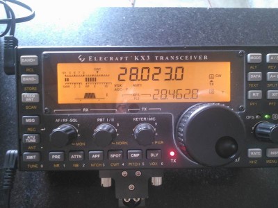

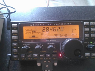

经过一上午来回升降折腾调试,最终才基本满意,发现15米波段最难调,首先遵循由低波段往高波段调试的原则,首先调试20米,然后15米最后10米,在一个人折腾的情况下,来回近10次的调试让我几乎有点快崩溃了,从以下数据就能看出俺折腾了多少回,不多说了,说多了都是眼泪,看数据吧,有好的,有差的,看完后各位就能理解调试天线是多么能锻炼人身体的一件体育运动呀,哈哈!

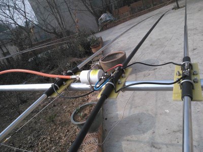

来张激励振子馈电部分的高清特写,手机拍的,各位别较真,能看清就行啦,一个人折腾,实在没太多时间拍照,况且南京周日早上的雾太大了,离远点根本就看不到天线,直到近中午才散了,呵呵!

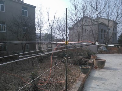

全尺寸天线体积还是蛮大滴,不过重量还行,一个人在野外完全可以搞定!

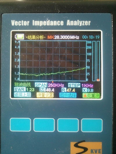

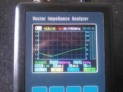

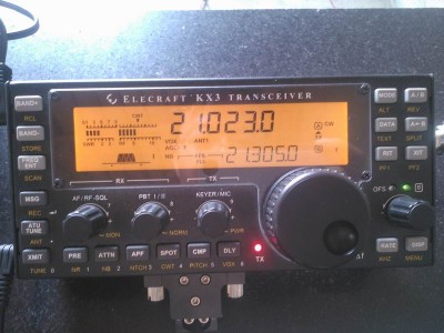

让我郁闷的就是15米波段,咋折腾都下不来,唉!
15米波段最终以此数据定型,估计还要细调,等有空再折腾吧!

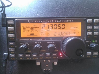

从KX3显示的数据来看,天线在三个波段的带宽表现上还算不错滴,劳累了整整一个上午,除15米基本达标外20米和10米均非常满意,下午通联测试中居然给我一个惊喜,接收9A4MF在10米CW信号居然比同一方向的CREATE 318还强近1个S下午无论SSB还是CW,均使用KX3的5W功率,几乎收到的信号报告均在55以上此款拉杆折腾到此结束!下面该折腾点啥呢,有点失落感,迷茫中~

强大!SWR都成一条直线了!

20米都没有问题,15米不应该有问题,重新算一下,阻抗优化!
