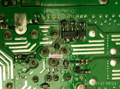

正在调试897D,突然不能开机了!
首先查电源,电源、电源线、保险、电源插座都没问题。
再查面板的开机开关,一直到接收板,没问题。
再查Q1049(CPU)的47脚,+5V没有;+5V是+13.8VUS经Q1028稳压、Q1031开关送过来的
查接收板J1001的13脚TP1007测试点,13.8VUS没有!

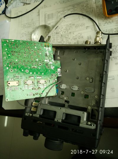

查+13.8VUS,是由+13.8V电源插座经D3063送过来的;D3063在功放板背面,卸下功放板,找到D3063测量,开路了!
换一个肖特基IN5819(40V1A),故障排除。
跑电路图费劲,在印板上找元件位置更费劲!

曾经我用两台电脑对着看看电路图和PCB图。

bg6qbt:曾经我用两台电脑对着看看电路图和PCB图。 (2018-07-27 16:07)
是,这八重洲够节省成本,板子上没有元件标识!
