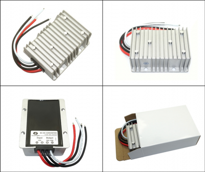

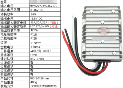

请问各位老师一下,这种8-40V范围内都可以自动升降压,提供13.8V25A稳定输出的模块(售价280元左右),实际使用效果怎样?是否适合短波电台,对短波有没有干扰?持续20A大电流会不会散热片烫手?
主要是考虑野外架台,接汽车电瓶供电或者12V的磷酸铁锂便携电源供电时用,目的是始终保持13.8V电压不下降。
谢谢。

没有用过这么大电流的,但用过10A的,用了几年了,工作很稳定,发热不是十分严重,也没有发现明显的干扰。如果长期用这么大电流,建议自己加个小风扇吹着散热片,估计就能长期稳定工作了。

汽车铅酸电平不用DC-DC,直接用多好,都是13.8V左右

根本没有必要 不必要追求13.8V
只要是稳压的 12V直接用 比这个好多了

这个是给太阳能 输入差异很大的是偶用 有意义
