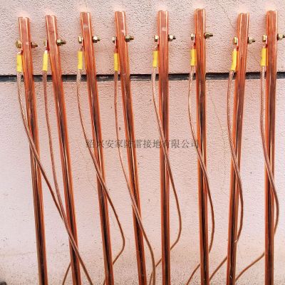

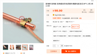

离线BG1ADI
17274
只看该作者 9楼 发表于: 2018-05-23
淘宝搜到铜包钢接地棒
游  趣

这个接地棒不像专业的,
我记得至少要埋在地表15cm以下,长度不能低于50cm,而且很多情况要三根组成三角形状的,单位仓库办公室接地就是请人来做的,施工的讲埋的浅根本没用,起不到保护作用。

离线BG1LKL
561
只看该作者 14楼 发表于: 2018-05-24
回 BG1ADI 的帖子
BG1ADI:明白了 (2018-05-23 20:12)
没必要花钱,工地找根钢筋棍,接线处焊一块不锈钢扁铁,扁铁上打眼,接线处用不锈钢螺丝拧紧,链接铜线要焊上一层焊锡防锈。
