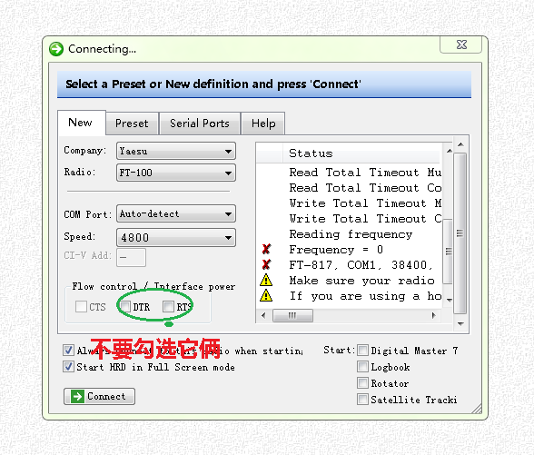

FT-100D的电脑连接数据线和FT-857的是一样的吗,我拿了个857的电脑连接数据线,连接FT-100D,可以打开hamradio软件也可以连接上去,但电脑上频率不显示,显示的是00,另外连上后电台处于长发射状态。

请楼主检查几个点:1、数据线是否是一样的型号,外表相同不代表型号一致、2、检查两种电台所需的数据线,接口定义是否相同、3、检查两种电台与电脑连接的异同,和一些设置上参数的不同、4、检查说明书上两种电台与电脑连接的方式是否有差异,或者需要某些外置配件。
数据线的问题需要具体考虑和研究,很多问题的答案在细节里。希望楼主一切顺利!

网上设计资料在哪? 发个瞧瞧 谢谢了!
勾选后  联机电台处于长发状态

F100D 还有个内置菜单设置,来区分数据线是接电脑还是天调,到那个23还是63菜单里看看,记不太清楚了。

问题解决了,数据线和857通用的,就是以前插错了地方,要插在留在外面的尾巴上的,我仔细研究了说明书得到的结论。
