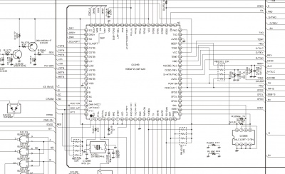

有一台FT-897没用过几次前段时间开机打不开了,拆开测量开关信号已经送至主板控制器,但Q1049的PWR on没有反应哪位大侠指导一下?

24Cxx那个留意一下,反正我的817是换了24C**修好的

现象是没有显示,就跟没插电源一样。
测量按下电源按键后主板主控芯片响应输入脚电平有变化输出脚没有输出。
电流没有测量明天试一下但估计没有变化。

这里没有24LC**,当时817也是按开机键没有任何反应吗?如果是,我弄块换换试下,另外这个只需要空片就可以了吗?

存储芯片空片就可以了。如果按开机键的正确电压加到了CPU,但是PWR-ON没有输出信号就复杂了。。

BD4OS:程序有问题能导致开机不亮吗? (2016-12-30 23:44)
会的。
接好电源后,有一路13V电压提供给开机电路,然后在CPU的控制下,主电源的继电器吸合后才给整机提供13V电源。
所以如果CPU有问题,按开机键,仅仅会出现电流瞬间上升后就还原了。

我就是PWR SW信号已经送至CPU但PWR ON没有输出.
