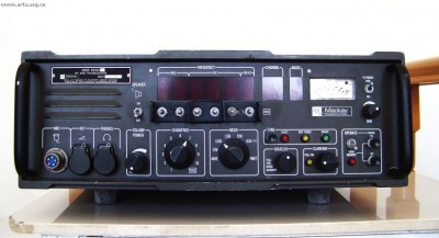

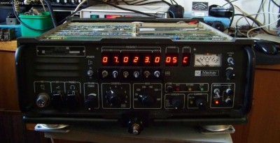

朋友进了一批MSR-8000,虽然二十多年了,由于是库存的东西,看起来还是象新的一样,不管怎么说,拿一台再说,反正也就是破铜烂铁价。
东西没到前,学习了“EI”及“维修工”的经验,东西一到,赶快统计下电容数量,淘宝。

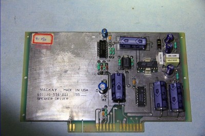

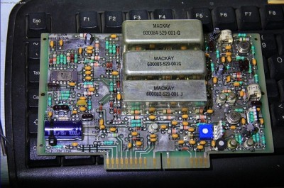

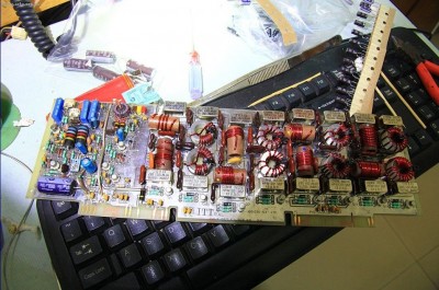

赶快更换电容,不管好坏。

电容一会就换好了,没有什么技术含量。

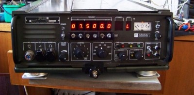

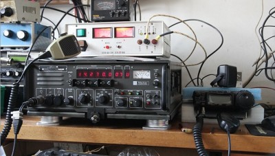

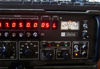

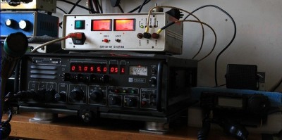

昨天正好是星期天,用了下,由于电源不给力,15V的调整到20V\10A的,功率大概是80W左右,在14.270、7.050、3.850上试了一下机器,感觉还可以,朋友给的音质报告还马马虎虎能用。

漂亮的数码管和面板。
喜欢

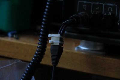

正好看见TK8100上的话筒不错,改了下插头。看起来还不错,晚上使用下看看效果。

做了一个转换头,这样就不破坏原来的水晶头了

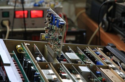

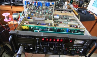

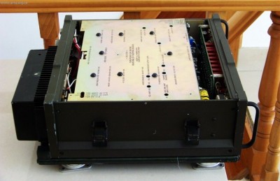

由于需要更换的电容比较多,仔细检查不能出错,万一人为因素造成故障,还是比较麻烦的,所以事前检查仔细是必须的,杜绝电容没有换完就通电、电容更换后没有检查+-极就通电的现象发生的情况,按照网上介绍,其他问题好像不多见,为防止人为因素,检查检查再检查,咱们不忙在提前几天通电。当然容量的准确性也有关系,千万不能随便更换不同容量的电容,1、10、22、47还是容易换错的。
电源插头比较古怪,看清楚接线的逻辑关系再动手。
1:仔细检查。2:注意电容的+-极。3:确认后没有错误,先通个15V电,老化一些时间,毕竟20多年没有通电了。4:观察LOSS灯是否点亮了,如果是这样,按照原理图调整下可调电容位置,当然调整前记录好原来的位置,使LOSS灯不亮,否则还原可调电容的位置。(由于年代久远,怕容量的变化)。

电源昨天本地的邮电系统的朋友送到了,50A的配合8000非常合适,昨天功率达到了说明书的要求,一切正常。在这里感谢本地的朋友提供了非常好的开关电源,感谢BA7EI,维修工等朋友的资料,感谢BD5CNA的帮助以及频率上的朋友测试。当然还有本论坛呵呵
