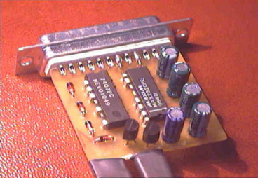

求gm300写频器线路图,请帮帮忙!谢谢!:d

多谢bd4aaf热心提供的电路!
    再问一下,220uf的电容的极性是否画错了?
    这个电路可以用在m208上吗?谢谢!73!

可以用于m208 gm300 gp88 gp300 gp88s等机器的写频
实际你量一下电容位置两端的电压高低做判断就可以了

你可以仔细看看。ba1fb的图里有多处错误,比如,8脚就有两个,还有其他的错误我就必一一列举了。

我喜欢这个用232的线路!挺简单的,不知有没有人试验过?:d
bd1sa
哪里错了?能给一个正确的图吗?谢谢!73!

这个图很流传很广没有错的。

最后这个图是主要写gp88的,同时也能写gm300和208这类机器。如果你只写208,可以省略掉两个78l05和4个1n4148,直接从com口取电给电路供电,这样可以简单很多,而且也节约一点点,呵呵。
很好用,10元就做一个!

能说下怎样从com口取电吗,这样一来对主版有害吗

基本上没什么,就是别带电拔插就行。
关于从主板取电,查查com口定义就行了,看看哪个是+5v输出,取代上面图中的78l05就行。

最初由 bd4aaf 发布
没有错
还有一个著名ham设计的线路图
查max232引脚定义可知,vs+应为第2脚,vs-应为第6脚。。。
bd1sa
是有很多错误,抱歉当时太匆忙。简单地说就是max232的典型应用,只不过ttl那端收发接一个二极管,目的是将两线收发变成一线收发。
还有9脚与11脚之间的二极管,我认为应该接在9脚与10脚之间,不知道对不对,有朋友愿意将此图更正后贴出来吗?
