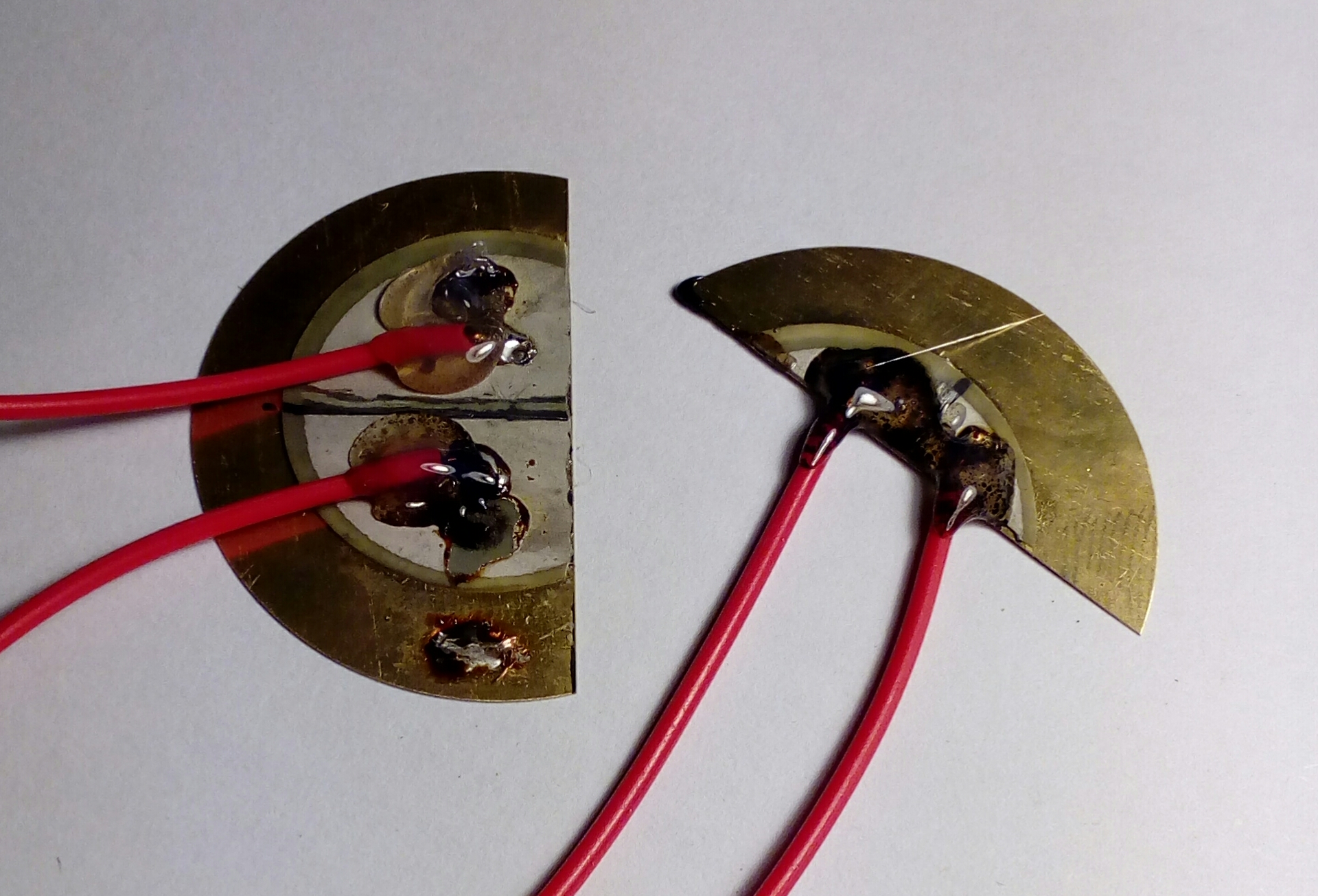

把改装的压电陶瓷片滤波器,加在音频放大电路的输入部分。
1:陶瓷片上的两个电极,分别接NE602的音频输出和LM386的音频输入。
铜片接地。
滤波器的效果最好,听不到短波特有的噪声。只有沙沙声。
在旁边,发射机接假负载发射信号,听到的信号声音较小。
2:铜片悬空。陶瓷片的电极,接法不变。
滤波器的效果较好,可以听到短波特有的噪声。
比不用滤波器的噪声小了很多。听到的信号强度增大了。
但是,都有一个问题。
陶瓷片就是一个麦克风,对任何振动都非常敏感。
用手摸旋钮的声音都能听到。
下一步,可以研究研究,把陶瓷片切割成小块。
看看有没有滤波效果?

通过实际收听信号,确认,黄铜片电极不必使用。
只用陶瓷片上的两个电极就可以了。

试验确认,改变压电陶瓷片滤波器的尺寸,滤波效果差别很大。
小尺寸的滤波器,底噪更小。同时,听到的声音也小。
结论:
使用小体积的压电陶瓷片,作为滤波器。应该可以。
陶瓷片的体积,决定滤波器的频率范围的猜测。
可能不准确。

压电陶瓷蜂鸣片太薄,陶瓷片很脆,很容易切碎。不可能做的太小。
不过,焊接插头还是可以的。

发表于: 2017-12-01
回30楼。
在陶瓷片的两个电极之间。
并联1uF电容,音调偏高。
并联直流12伏微型继电器的线圈,声音低沉。
两个电极接电容,电感,然后,接地。没有试验过。
黄铜片不能接地,试验过了。接地,就听不清信号了。

发表于: 2017-12-02
我明白叉指换能器的意思了,那是声表面器件的工作原理。
把压电陶瓷片的镀层改成类似叉指换能器的那个样子。
大概是这个意思吗?
这是可以试一试的。哈哈哈……
谢谢!

发表于: 2017-12-02
回37楼。
现在,导电层的开槽宽度很小,大约0.5mm,是用针尖除掉镀层的。
有时间的话,再搞一个开槽宽度大的,试试……
刚刚制作了一个,开槽长度较长的压电陶瓷片滤波器。
与第一个滤波器对比试验之后,好像,收听到的信号声音,音量有一点点儿增加。
不是很明显。哈哈~

发表于: 2017-12-02
实验搞到现在。我可以确定实验的方向了。
理论依据还是晶体的谐振特点。
压电陶瓷片是有固定的谐振频率的。
压电陶瓷片相当于电感。
在陶瓷片上加工的细槽,把镀层一分为二。相当于形成了电容。
改变这个电容的容量,应该可以调整到压电陶瓷片的谐振频率。
可以让压电陶瓷片振动最强烈,输出的电信号最大。滤波效果也会最好。
因此,要用不同容量的电容,并联在陶瓷片上的两个电极上,调试。
让陶瓷片达到谐振状态。
需要通过试验,找到这个电容的具体数据。
先用一个可以连续可调的空气电容器试一试。
