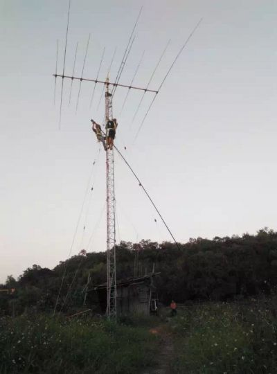

天线:C19@12米、SB@10米、2ele线八木@10米固定对欧洲、40/80/160 DP@12米

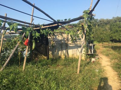

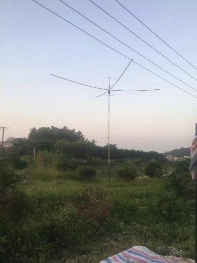

白坭基地原来只有一间供看鱼塘工人居住的小木屋和一个放物料的竹棚,由于BD7PUZ在市区的电台被周围原来越多的高楼所包围,只好到乡下找地方架台,在BH7PKF的支持下,小木屋被改建成了电台室。目前固定的天线有一个12米高的天线塔,C19的三波段八木天线,高度12米,一个40/80/160米的DP天线,高度12米,比赛安装了一个对着欧洲方向的40米波两单元线八木,高度10米,由于场地不够,这个线八木的反射器的一边振子,拉到了插在鱼塘上的竹杠上。白坭基地的电磁环境,比市区要好很多,BD7PUZ也享受到了市区里面很难找到的DX乐趣。但有一个缺点是三面环山,出了北面之外,其他三个方向都有一些高度20米左右的小山。

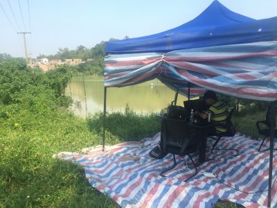

这次我们设置了三个电台,RUN1采用C19天线和7兆线八木,RUN2是采用临时架设的三波段SB,高度10米,用了一个临时的帐篷,辅助台在竹棚上,使用40/80/160DP天线。在比在过程,当RUN1或者RUN2其中一个停下的时候,辅助台作为RUN台使用,80米和160米波的QSO都是在辅助台上通的,40米上的大部分北美、东南亚、日本电台也是在辅助台上通的。

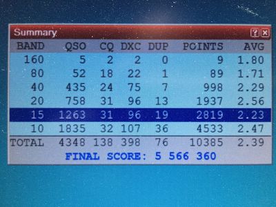

总结本次比赛,比我们之前参加的成绩有提高。550万的分数也算是打破了去年BY5CD420万分记录。无奈今年BY5CD得到了二爷的亲临现场的支持,这已经超出了拜二爷的范围,这应该就是所谓的如有神助,BY5CD也是M2模式,但最后成绩是700万分,B7P这次被二爷打败了,我们只能说恭喜BY5CD了。

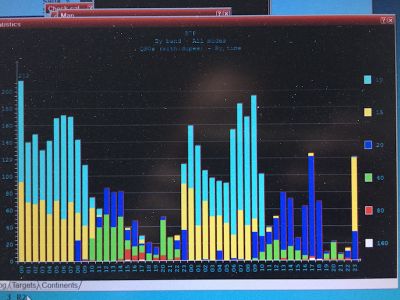

QSO的数量方面,我们这次最快的记录是BD7IXG在第二天晚上20米的145QSO/小时,整体来来说B7POP的速度比不上其他几个团队,但从各台对比的情况上看,B7MBY5CDBA7QT都有很高的速度。另外,这次最郁闷的是系数,是近几年比赛较差的一次,和BY5CD相比差了一大截。尤其是在非洲方面,好几个波段都缺失了非洲的几个分区。我和VR2KW都专门在窗口时间听过,但nothing,我们是怀疑非洲方向被附近小山丘阻挡的原因。但另一方面,我们这次的辅助台也没有运作好,辅助台成为是大家偶然消磨时间的地方,没有作为一个必须的角色进行运作。

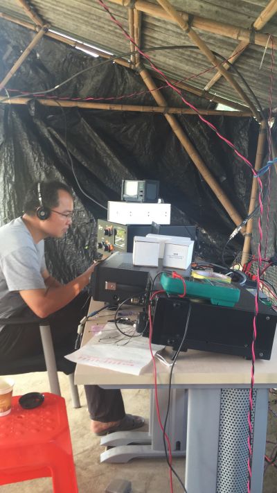

部分队员比赛后的合照

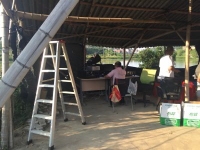

围观瓜棚内的超级壕台

C19高度12米、SB高度10米、2ele线八木(7Mhz)高度10米固定对欧洲、40/80/160 DP高度12米
