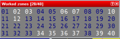

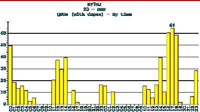

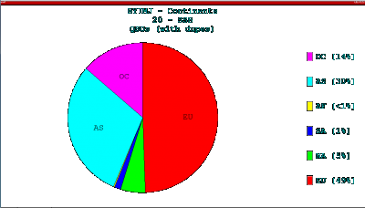

先贴图再灌水!2015 CQWW SSB   BY7MJ  20米高功率有辅助!
    吐槽的开始了,早在比赛前的20多天里,晚上有空都会上频率去听听传播如何,无奈的10米和15米都是一般般。赛前的一周里工作原因就没有太注意这两个波段传播的问题,也就铁了心去玩下20米波段。原本是准备到城郊果园的废基地里玩的,经过好几次在那搞比赛,电磁环境还算好的。自IARU那次比赛后我就没有到过果园里了。星期四一早就收拾好天馈系统准备架设天线,到了现场就发现那里杂草丛生,估计好久公司没派人过去打理过了,更让人痛心的是电表不见了,房子里面没电了,加上早段时间的台风,将房子里面搞得一塌糊涂。看到这情景俺彻底失望了,唯有收拾行装回家搞了,无奈家里的天线不争气,就一幅半残废的C3,简单的2单元俺都没失望,但结果还是给恶劣的电磁环境打败了。
    星期五一早俺就将家里的升降塔的第三节绑好钢丝绳,将天线的高度升高到12米左右,简单的活就花了俺一个上午,好在家里的领导还比较支持,这里由衷感谢她。晚上俺在频率上监听了一段时间,发觉不同方向角度和时间段底噪干扰都会上来,我一直是以为只有白天到晚上10点左右的干扰存在,所以没有在下半夜进行监听,导致这次不理想的效果出来了。
    简单的配置就是电台ICOM756PRO3,功放HF2013DX-A,天线C3架在15米升降塔上。由于在家里地方小,辅佐的天线就架设不了,原本在农场的天线配置是SB蛛网天线主叫,再加两幅辅佐天线。星期六早上的传播也是一般,基本上都是通日本电台,依稀能到几个老美电台,噪音的干扰速度自然是没能跟上,弱点信号都要反复抄收才能完成QSO。正如CKNQ所说,真的操蛋,好想睡大觉!依稀的QSO数量,也导致要去扫大街干活。傍晚干脆就不干了,回公司干活和晚上腐败大餐!希望能下半夜有好的奇迹。晚上10点几就开了欧洲,给我爽了30分钟,那时欧洲的信号过来非常强,随后就过着没法活的日子了,伴随的底噪越来越大,S9++的节奏崩溃了。一个下半夜都没能有效地做到QSO的速率,第一天就以200多点的QSO结束了。
    期待的第二天早上依旧是失望而归!对美国日本都很差,唯独对着OC有不错的收获。这让我改变了策略,专攻OCQSO的速率也上来了。第二天底噪高依旧,让我尝试上网监听WEBSDR究竟信号到达欧洲如何,结果是打雷的节奏,不是传播问题,是俺的接收问题。第二晚总体传播还是不错的,特别是12点多到3点,这段时间欧洲、北美、大洋洲的信号都过来了,真正让我感受到良好的感觉!也仅仅让我快感那么2小时!
    享受真正的快感不能用错误的人去分析错误的时间。享受真正的快感那得学BY5CDB7P那样上山落乡,回归自然,回归理性的人生!
