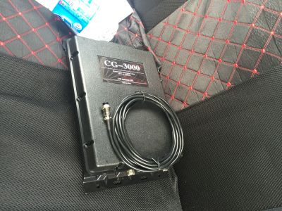

先说说硬件情况:天线两副,PNV牌的正V740,CB TECH的三角形LOOP+CG3000天调,楼顶架设,高度60~70米。正V的方向大概320°~330°,主要对EU,LOOP大概230°,正交分布,LOOP位置略低,且北面有水箱遮挡。电台IC-7200(感谢BD4CB赞助,此处省略1000字。。。),木有脚踏PTT、木有自动语音呼叫,纯传统方式持手咪人肉呼叫,哈哈。。。JAD牌link2用于跟电脑同步(感谢BH4BUI赞助,此处亦省略1000字。。。),link实际主要用来搞CW和RTTY,对于SSB就一根USB线足够了,懒得折腾就这么滴吧,此处不展开

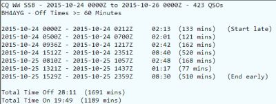

看到这个图,括弧里有备注:Start late、End early,瞬间明白了酱油的真谛。即便如此,我两天耗时小20小时,已经是历年最长,印象中以前最长的累积也只有16小时左右。由于LD加班,看娃的任务落在我身上,因此奠定了酱油的基调,没有刻意准备,没有比赛计划,一如平时作息时间,该吃吃该睡睡,带孩子遛弯也不能少

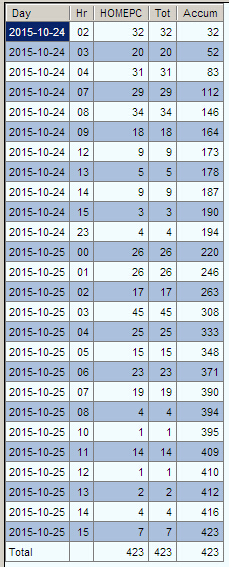

这是具体时间分布,个位数的基本就是偶尔抽空上来扫一下,大多就是在忙别的事情,这次很难得,因为小朋友很乖,自己看书学习自己玩儿,让我有大段连续的时间,赞一个

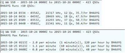

比赛头天,上午11点多开台,发现10米传播不错,真是惊喜,我喜欢10米,因为噪声低听感舒适,关键是正V高波段带宽不错,SSB全段驻波比都很低,发射效率比较有保障。但是因为参加低功率组,不容易找到合适的摆摊频点,在强大的QRM下,经常要打一枪换个地方,效率甚至没有扫地高。
本次比赛总共摆摊就七十多个qso,占比很低,当然每次摆摊所用时间也很有限。没有自动呼叫,在没有人回应的情况下实在太苦逼,我都不知道重复了多少遍自己的呼号还是扫地痛快,好几个台在pileup严重的情况下,一堆JA中,照样轻松搞定,自己得瑟一下

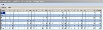

看一下通到的区,缺了不少

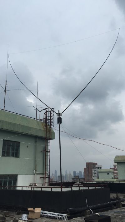

照片来了

看到了 原来是delta loop 弄个多单元的更好

多单元数据并不好控制

delta loop 牛啊,天线真好。
