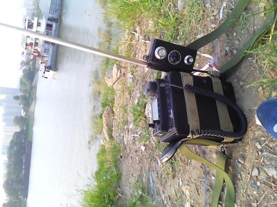

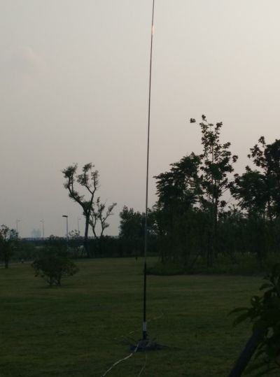

昨天野外架台,使用5.18米拉杆,三根5米地网,两根2米地网,结果谐振在14.800左右,后来又加了2节PAC-12的铝管,谐振点才降到14300附近,再后来把2米的地网收了,只用3根5米的地网,整根天线数据方才理想。
没有明白,为什么5.18米拉杆全拉开谐振点偏高那么多呢?

看看是不是有一节没拔出来,5.18拉展可以自然谐振在14.270

你用的电缆有多长,实心的还是发泡的?

这个天线看着简单,调试起来还是很费事的,主要是环境因素影响太大, 比如附近的建筑物、金属物,土地的干湿程度,好多因素,所以不好调节。

发泡的50-3,长度十米
离线BA5SBA
3088
只看该作者 8楼 发表于: 2015-08-31
剪掉掉两米,留8米试试!

馈线长度,地网长度数量。
18975
只看该作者 11楼 发表于: 2015-08-31
地网与拉杆的夹角调成90度

绝对地网不行

不要剪馈线了   还是看看你的地网吧

GP天线,地网是很重要的。地网搞不好,是谐振不好的。

估计你没把天线全拉出来,还想知道你用什么测的驻波

检查你的地网,我想应该是短了
