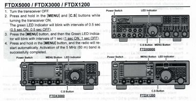

各位老师,
60米波段,5.35m马上可以用了,可我的机器ftdx-3000电台,60米不能发射。
求解决方案,软件升级,或扩频可以实现吗?
谢谢!求解答。
73!
bh1rgl

离线BH1RGL
74
只看该作者 5楼 发表于: 2018-06-29
bd6rj
非常感谢,我看了我的说明书,没有你贴图的部分内容,不知道是否可以扩频成功。
你说的方法还没试,晚上试试!
73!
bh1rgl

离线bv2ni
18
只看该作者 11楼 发表于: 2018-06-30
会不会软改只适合欧规机器.
軟改 Destination_sheet_E00005035.pdf (1505 K) 下载次数:23
硬改 FTDX3000 expand MARS mods.pdf (403 K) 下载次数:22
离线BH1RGL
74
只看该作者 12楼 发表于: 2018-07-01
回 bv2ni 的帖子
bv2ni:会不会软改只适合欧规机器.
[图片] (2018-06-30 22:34)
谢谢!我试试。
我这个机器是北京代理买的,原装机器。目前是可以在5m的5个固定频点发射,是机器预存的备用频点。 5.358.5。应该是北美版本的。
73!
bh1rgl

离线bg5ilx
122
只看该作者 14楼 发表于: 2018-07-04
您好,是八重洲FT950的相同修改。跳线被称为JP300 1,直到JP300 9,
在我的收音机里,我的跳线JP300和JP300被关闭,0欧姆。我跳过JP300 5。
然后重置收音机,现在它打开了火星/帽子。
1。把所有的设置写在纸上的菜单系统上,因为所有的
这些设置将在“CPU复位”后丢失
2。在尝试之前将无线电从所有电源、附件和天线断开。
这种修改。
三。采用接地低功率热控烙铁
4。打开收音机,取下后盖。找到控制板(右前)。
你会看到9个跳线,标记1到9。
5。在5号焊盘中添加焊料桥。
6。重新组装收音机。
7。在按住“快速”和“锁定”按钮时,进行完全重置。
“电源”切换到ON。
TX的范围现在是1.8- 30MHz和50-54兆赫。
离线BH1RGL
74
只看该作者 15楼 发表于: 2018-07-06
bg5ilx,老师好
我已经扩频完成了,把6   7的0电阻拆了,连接5点就可以了。
自己动手焊的,不好看,但没搞坏。

离线bd2tk
282
只看该作者 17楼 发表于: 2018-09-06
回 BH1RGL 的帖子
BH1RGL:bd2tk   你的5m弄好了? (2018-06-30 16:48)
3000据说与5000相同,都在电路印刷版上有05的焊点,连接后60米段就可以发射了。
离线bd2tk
282
只看该作者 18楼 发表于: 2018-09-06
5兆发射更改。将此焊点连接05、、、、
[ 此帖被bd2tk在2018-09-06 19:25重新编辑 ]
