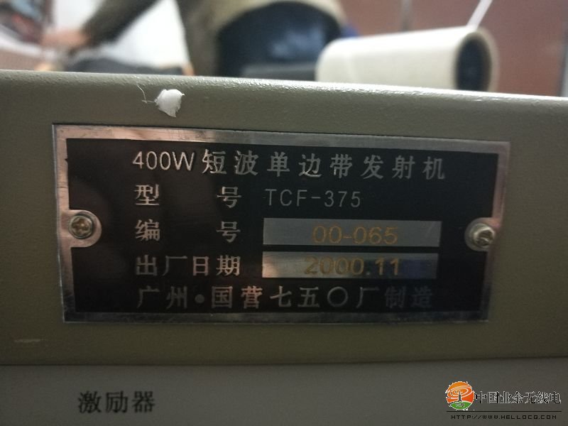

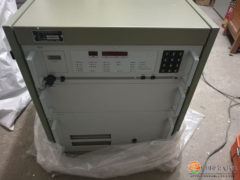

网上收一台全新的TCF 375    400W发射机。网上找不详细的资料,哪 位有用过HAM说说怎么操作

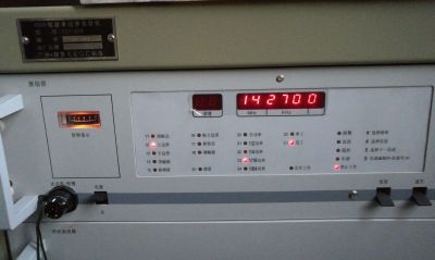

只看该作者 4楼 发表于: 2017-02-12
开机显示 禁止发射亮红灯阿

只看该作者 5楼 发表于: 2017-02-12
  显示禁止发射

只看该作者 7楼 发表于: 2017-02-12
你打开看看,这类功应该有保护检测电路,以前遇到过,短接一个ACC,功放启动.另外那么大个头,才400瓦浪费空间了.

只看该作者 12楼 发表于: 2017-02-24
找了一份资料,TCF 375开机时是窄带发射模式(带天调工作模式),在面板输入750#(不显示),转换为宽带发射模式(不带天调工作模式),面板允许工作灯点亮。

只看该作者 16楼 发表于: 2017-03-06
开机调谐 转换信道 可以发射!
