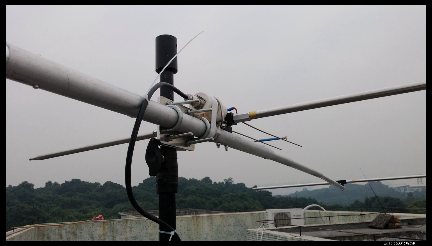

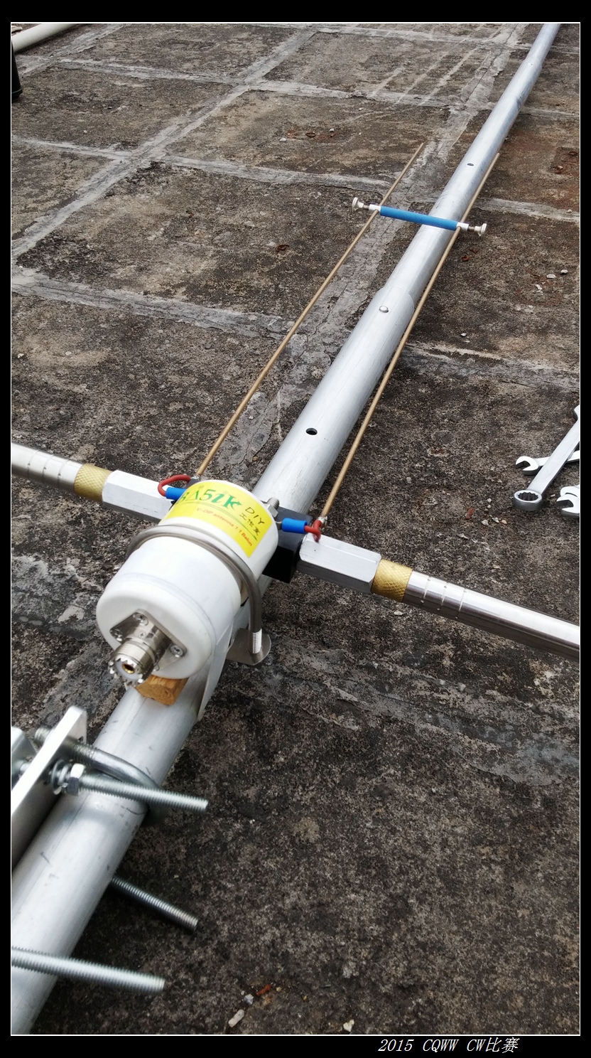

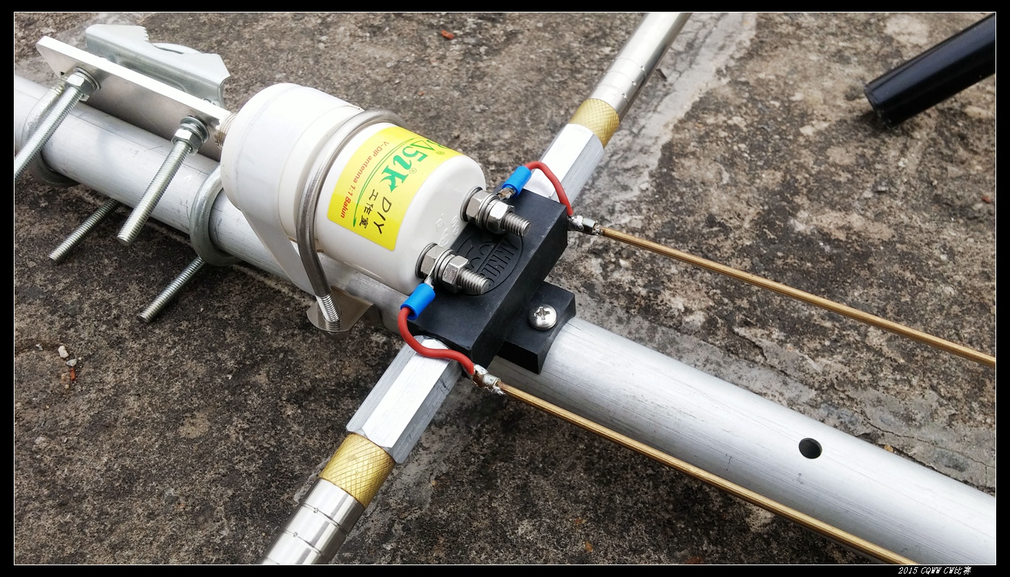

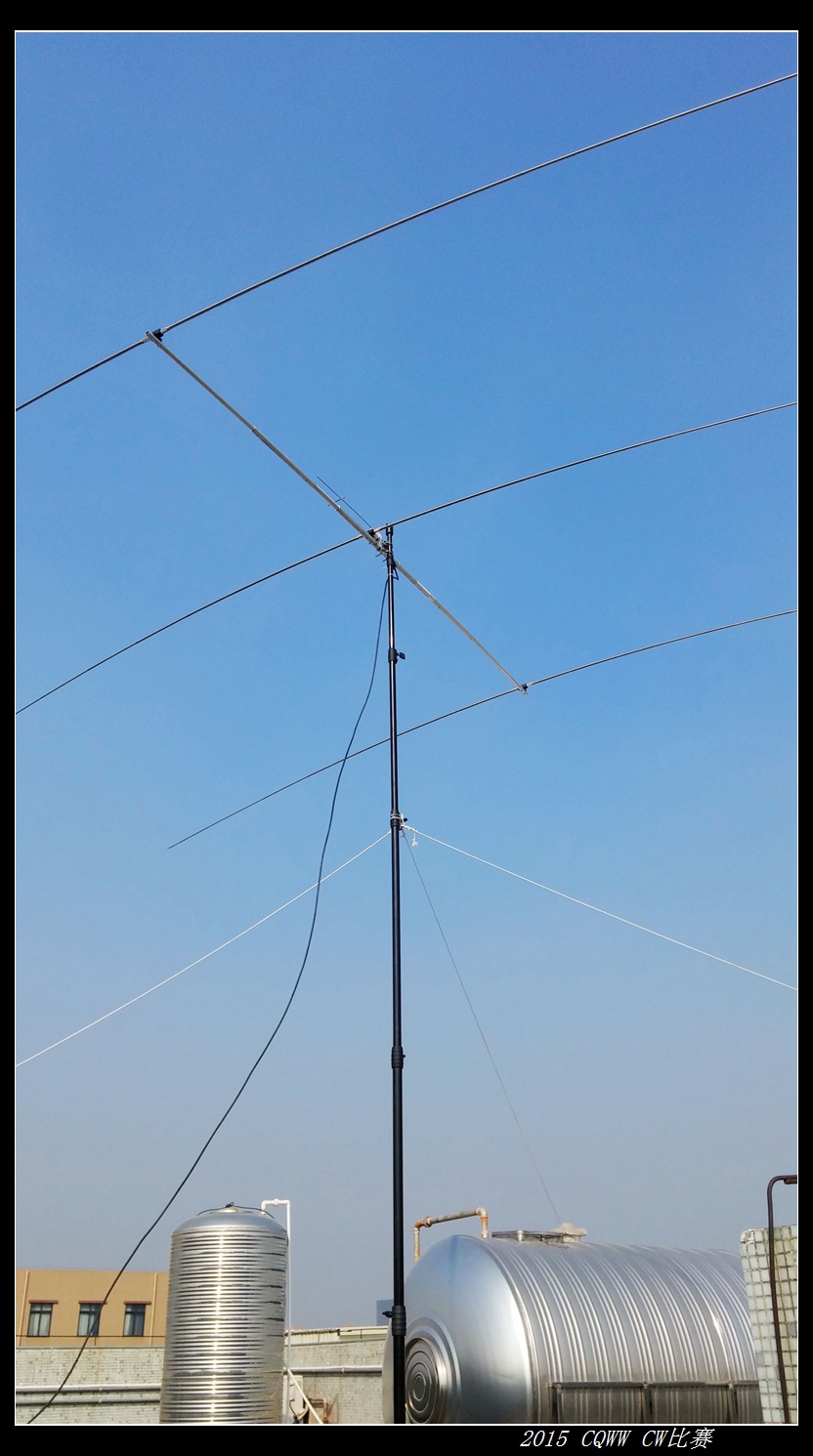

自从上次WPX比赛之后,一直打算给YP3换拉杆振子,
于是网上高价采购了6根5.6米的不锈钢拉杆。
因为接口螺纹不一致,又特地请BG3UWY孟兄为YP3制作了6个转换接头。
从此YP3不需要加感线圈,组装也更快。
而且整套天线的重量减轻不少,含工具,天线包11斤不到(原重15斤)。
酱油师的硬件一切就绪,只等上天台。
此次觅得绝佳位置架设天线,几乎是整个沙溪最高点。
如上图,可以看到拉杆和馈电点的转换连接方式。
1:1的巴伦是BD5IK出品。

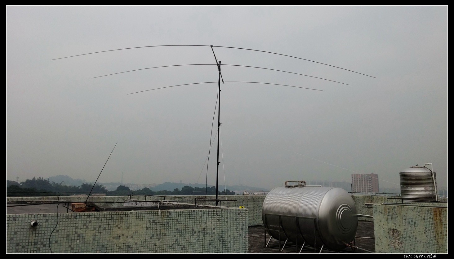

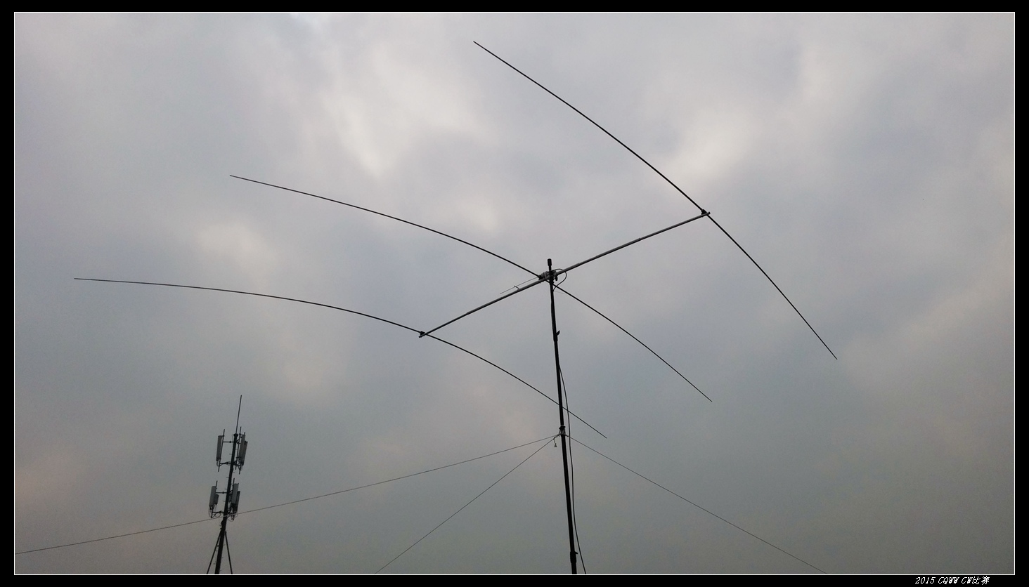

如上图,这是对往EU方向,一望无垠,位置绝佳。
天线整体高度大约5米。
可以看到,5.6米的拉杆拉出3.5米左右,下垂度还是可以接受的。
如下图,天线分析仪出来的数据还是不错的。
第一次使用拉杆天线代替原加感振子,
架设和调试花了一个半小时,
调节拉杆振子的长度来调节谐振点十分方便,还算顺利。

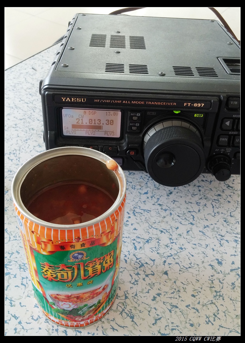

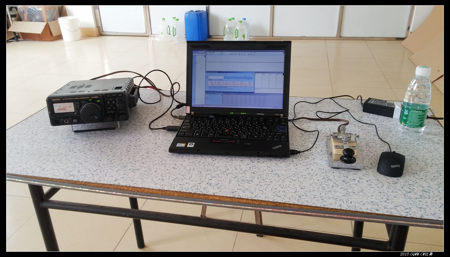

设备是FT897,比赛软件是N1MM+,电键是PK-3手键。
午餐是驰名中外的泰奇八宝粥。
这回参加的是单人单波段低功率无辅助组别。
一开台就出意外,笔记本电脑的电源线短路着火,电箱跳闸。
穷人用的劣质产品,就是喜欢在关键时刻出问题。
无奈必须浪费时间回去取备用电源。

3、此次天线架设,在天线附近有两个大不锈钢水箱,架设高度5米左右的情况下,
      天线谐振于21.020MHz,实测振子长度如下:
                                           反射振子:单边3.51m,总长7.12m,0.4989λ;
                                                                (间距1.803m,0.1263λ
                                           馈电振子:单边3.31m,总长6.72m,0.4709λ;
                                                                (间距1.638m,0.1148λ
                                           引向振子:单边2.91m,总长5.92m,0.4148λ;
       馈电振子的缩短系数0.4709/0.5=0.9418,以上数据下次可以参考使用。
4、天线可改进之处:
                            反射振子可以再拉长一点点,达到0.5~0.55λ为佳。
                            而引向振子0.41~0.46λ为佳。
5、从馈电振子计算可得:    6720mm/21020kHz=0.3197mm/kHz
      即,针对本天线,调整时,每kHz调整长度约0.3197mm,以此作为调整振子长度的计算依据。
      当然了,架设环境改变时,这个数据还是会有些微变化。
