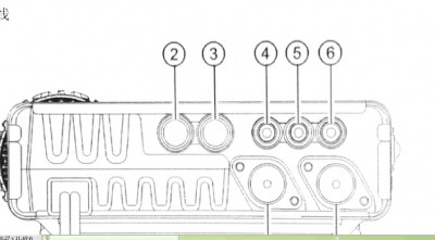

[attachment=576441]我昨晚看到坛内bd4xy发的一张图片,室外天调通过acc控制897调谐,我按他的办法,加了个开关,做一条acc控制线,只要按一下(1-2秒)就可以达到调谐完成目的,实在太方便了,在高速行驶中一按就搞定,像我以前要先按触发开关还要按ptt,还要把模式设置在fm,有时手忙脚乱,还会搞错,现在改造后,不管在啥模式下,只要一按触发键,(ptt不用按)天调出来那条acc线就会控制857发射,
857图片ACC接编号4插孔上,

[quote=bd4bve/]我昨晚看到坛内bd4xy发的一张图片,室外天调通过acc控制897调谐,我按他的办法,加了个开关,做一条acc控制线,只要按一下(1-2秒)就可以达到调谐完成目的,实在太方便了,在高速行驶中一按就搞定,像我以前要先按触发开关还要按ptt,还要把模式设置在fm,有时手忙脚乱,还会搞错,现在改造后,不管在啥模式下,只要一按触发键,(ptt不用按)天调出来那条acc线就会控制857发射,[/quote]
我想问一下,如此控制的话,天调调谐时候,机器的发射功率您是如何控制的?
离线BD4BVE/
1110
只看该作者 8楼 发表于: 2010-06-11
我以前那ldg z100说明书上说0.5-100w,那时没考虑发射功率,5-100w任意调谐,但这ztt-100天调说明书上说10左右,所以还是小心点好,我是控制在20w以内保平安。

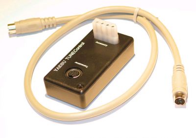

这个方法可以控制817吗?
离线BD4BVE/
1110
只看该作者 13楼 发表于: 2010-06-13
这个方法可以控制817吗?
可以的,但那个acc头子改稍麻烦点,不像857/897那样焊个三芯音频插头线就行了,它有专用头子,电脑城也该有卖的。

[quote=bd4bve/]可以的,但那个acc头子改稍麻烦点,不想857/897那样焊个三芯音频插头线就行了,它有专用头子,电脑城也该有卖的。[/qu请问817怎么接[/img]
具体你要问问ba1io 咋改他是最内行了。。调适用于 ft-817 下图是崔老师发的图片。请他指导下咋改转换盒子,
