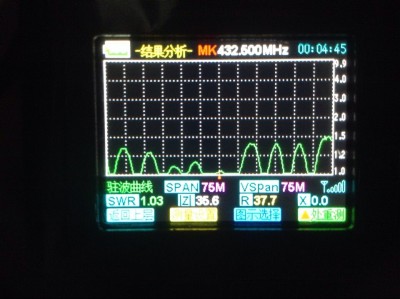

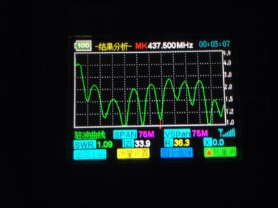

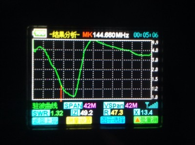

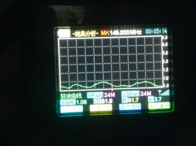

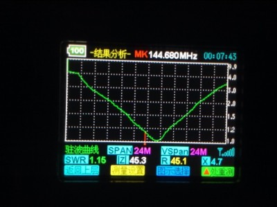

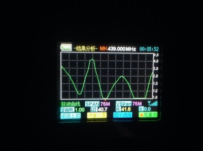

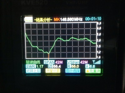

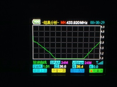

关注KVE这个天分有段时间了,前些日早上收到微信通知开始发售,勇敢得冲了上去,本地朋友还是很为我担心当了小白鼠(前段时间因为电池的事情折腾得,哈哈),听说去年还是内测过了,因此还是抱着尝尝鲜的心情急不可捺入了一台。
手台天线今天也测试过,为避免吐槽什么的就不开帖说了,只大概说下八重洲3R手台天线和IOO老师给订做的UV2的双段加长的天线(记得是238v貌似)都很理想,国产手台天线则是一败涂地(欧讯和泉盛),介于测试方法争议比较大就不具体说了,反正对比下还是能看出不同的。
主要说苗子
1、钻石D130J  50-3馈线 13米   2.5米立杆顶
2、老鹰HAR-888 50-5馈线 15米   2米x2米铁皮一角
3、华鸿仿钻7500(楼顶1年多风吹日晒锈迹斑斑,测出来结果竟然意外的好)   50-5馈线 5米   2米x2米铁皮中心(为了不吸引邻居关注的目光真是。。。。)

增  JYR处购置的手持U7V4十字八木   固定在三脚架上面 馈线50cm  50-3

感谢可可的使用和反馈!
感谢各位兄弟的支持和鼓励。
多多拍砖和发现问题不足,且行切改进,努力做得更好一点。
另外,单频模式的信号输出稳定度和精度很高,作为信号源激励天线,是个不错的方式,可玩性很高,多试试看。
