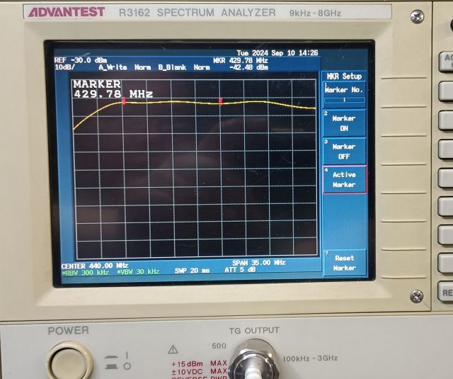

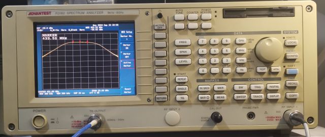

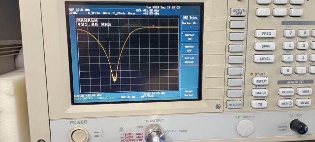

前个月搞到一台某地大学淘汰的频谱仪,带有OPT27窄带 300Hz 100Hz  30Hz 的RBW选件和 OPT74  100k~3GHz  0~ -59dBm 的TG选件。成色不错的,里面接口都是金黄色的,就是第二本振3840MHz失锁了,得到7区仪器大师BH7JUO的指导帮助,豁然开朗,最后搞定了这么高频率的介质振荡器,对仪器按照资料进入维修模式校准了基准参数,然后再CALL自校准模式校准了,误差不大,业余用用已经很满意了,缺点就是比较笨重,2把风扇的噪音有点大,后续准备换静音风扇的。
它的电路框图可以参考最高频率3G的R3132 :

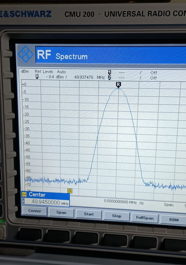

用HP的功率表带的0dBm输出,用CMU200比较了一下,感觉差不多,还算靠谱。就是很多功能还没有掌握使用方法,虽然是个老频谱仪,但是速度挺快的。
