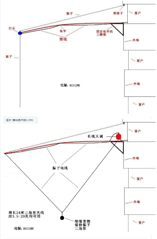

在论坛看了半天,准备在这两种天线里选择一种架设,其中垂直架设的dp天线已经实验过了,驻波还可以,就是不知道效率如何,和三角loop天线比那个更好呢。

在窗户口伸出去架设鱼竿天线效果好的我通联过好多位HAM朋友,但没听说过你这种弄法,我没有实际试过,无法验证发射效果,但从图中天线架设形式看,它的辐射方向和传统端馈,倒V以及水平DP天线可是不一样,也没怎么听说有其它朋友用过。难道垂下一条振子会有很大的改善么?
