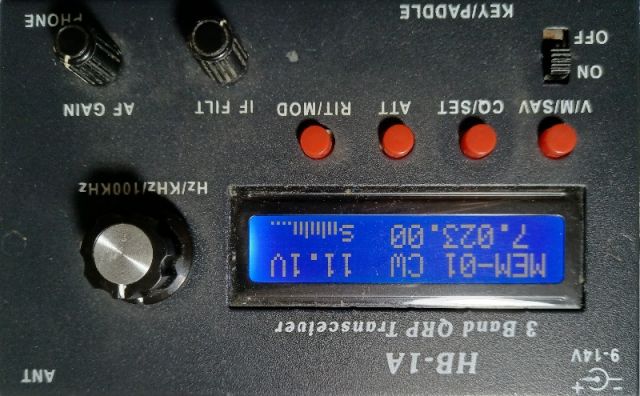

BJT19:44左右的时候,在7023KHz,使用改装的HB1A,先后听到BI4QKE,BH4EEL,BH4FCD,BD7JNA与BA5AD通联。

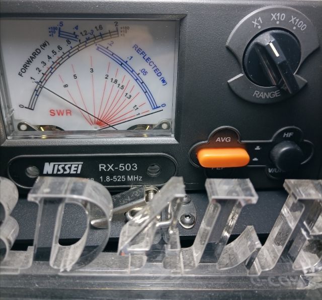

(仔细调整供电电压,观察NISSEI RX-503,让发射功率正好是100毫瓦。)

重复报呼号 BD4LB/QRPP  给张先生 599信号报告,PWR 100MW。
张先生完全抄收BD4LB/QRPP。
完成通联!!

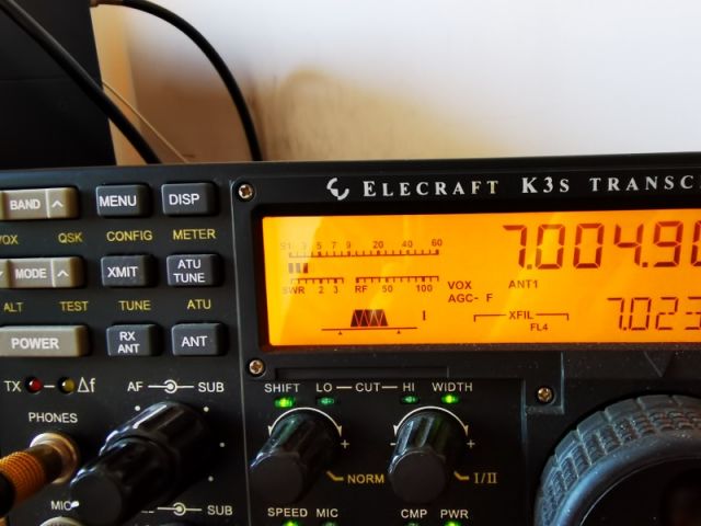

主要是我这里底噪低,今早S3,星期天,有时S2.  底噪一高,就完蛋。

今天早上通BA4ll余老时,拍了个底噪照片
张宁[/FONT]

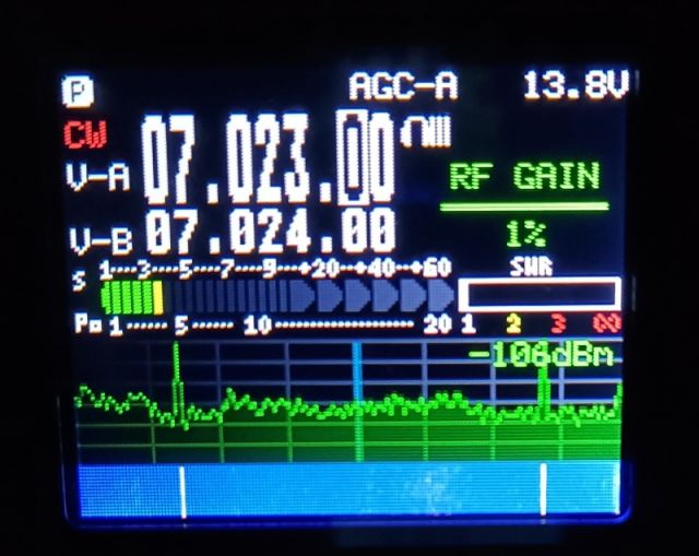

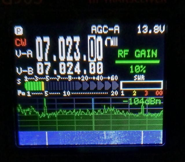

我的G90S,在7兆,CW模式下,设置是这样的:
1:前置放大器是开启的。
2:开启AGC-A。
3:调节射频增益RF GAIN,设置为10%。
4:滤波器带宽200Hz。
此时的收听效果,我感觉比较舒服。
没有CW信号,早晨和傍晚的时候,S表低于4~
这是我对底噪的理解。
由于每个人的环境不同,底噪水平应该也是不一样的。
关键是RF GAIN的设置,例如:在28兆, 本身的底噪很小。RF GAIN 就要调高一些。

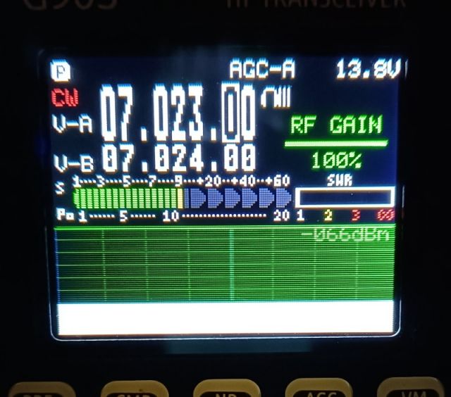

RF GAIN 不同的设置,S表不同的显示。
通联的时候,给对方信号报告,需要看S表。
RF GAIN 100%的设置,S表显示是9,怎么给对方信号报告?
都给S9,不太合适……哈~

2021年12月6日,7.023兆,BJT17:02--17:06。
使用改装的HB1A,发射功率100毫瓦。
73!
