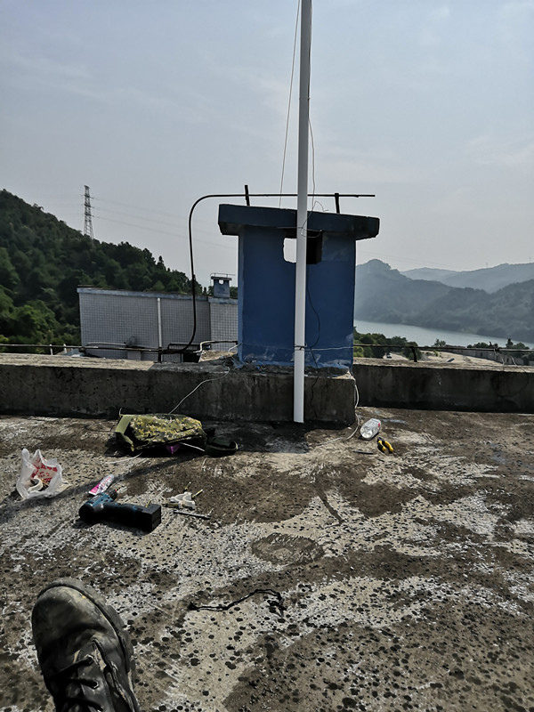

          首先,不是怕!只是低调!谁敢拆我天线老子就结结实实的揍他一顿!
         经过多次的上楼顶侦察,就像上楼顶吹吹风望望风景透透气那样地去看好在哪个位置好架天线,架什么天线,什么时间架没有人。比如你不能在周末节假日,那时可能他们会睡懒觉,都在家,你架天线的响动会引起他们的怀疑。还可能会在楼顶上碰见人。最好是上班时间,好多人应该出去工作了,没人在家。
       架设天线之前要准备好一切材料,比如梯子,电线,钳子,胶布等等这些工具,天线巴伦馈线等等都要准备好,包括矿泉水那时天有点热,不要到时又差什么东西等你找来人家都回来发现你了!
      上楼顶架设天线之前,假装上楼看风景看有没有人,好没人,马上回去拿早准备好的东西,要是碰见认识的人问你干什么去啊,你就说拉线得了。扛个梯子还背着一捆馈线确实像。

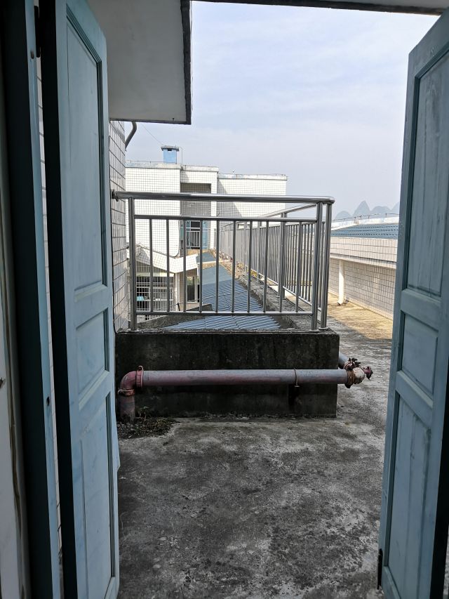

     上到楼顶把楼顶上的小门关好,两边的都关好。要上有人上来他开门的时间给我反应应对的时间。

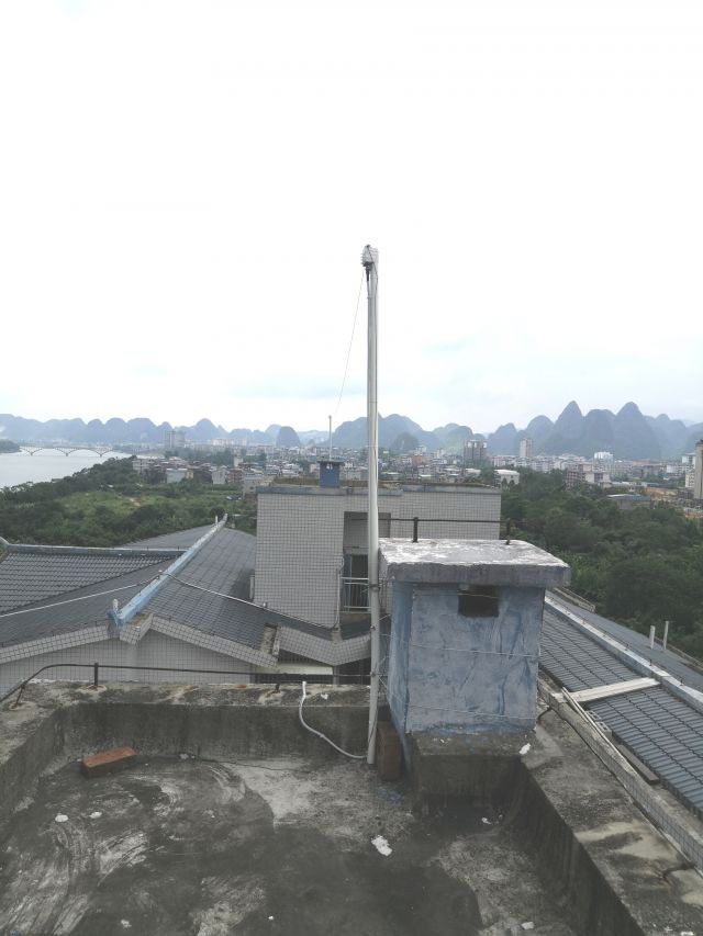

      我的天线计划是安装在电梯房上,这个电梯房有4米高要用两次梯子才能上去,先打开梯子上到电梯房中间的平台,再把梯子抽上平台,再架一次梯子才能爬上楼顶,这样也好挡住了大多数人想上来又上不来。

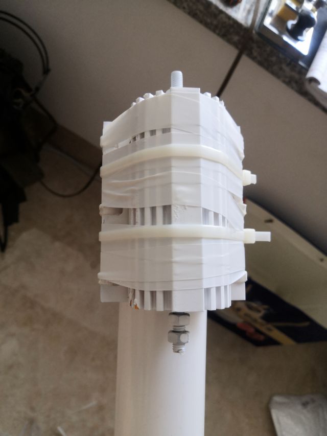

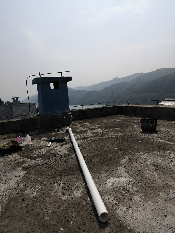

      上去后迅速把东西摆好,动工之前看一下对面有没有人,没有就大胆些,按早一直在脑里演练的程序,巴伦、电阻之前在家里已经绑在PV管上,连胶布都买成百百色的,黑色的显眼,然后再用白色尼龙扎带绑,再接上馈线,我装的是行波天线。电梯房顶上还有一个一米高的通风孔,PV管馈线都绑在后面不容易看到。
      前几米的馈线外面套有白色的波纹管,因为我发现楼顶上拉有一些这样的管子,不会一起别人注意。楼顶下面就就换成黑色的保护在外日晒雨淋的。

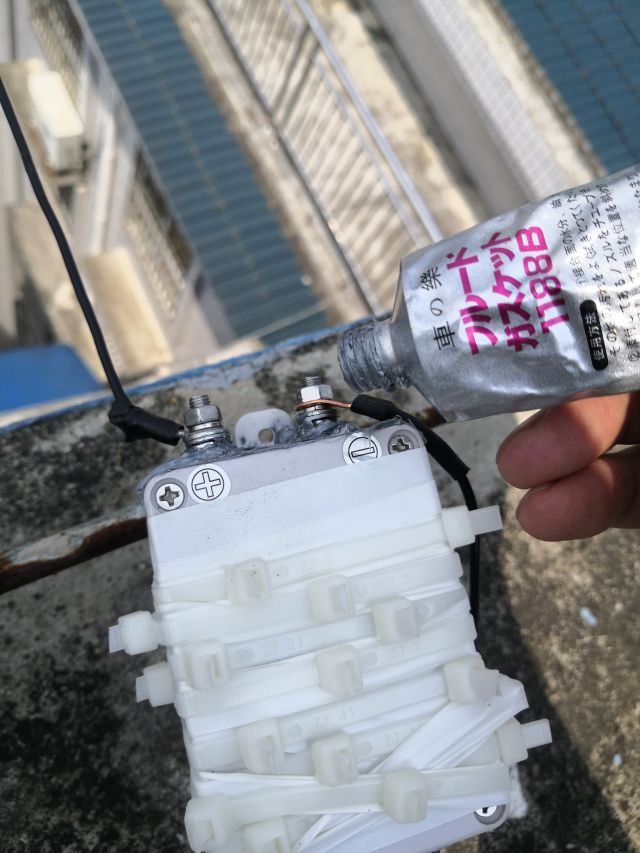

   然后是把天线接在巴伦上正负极上,各种暴露的螺丝全部打上密封胶防水防锈。绑天线绑了3圈,后来又一次刮大份风我又弄了一根大小差不多的干竹子插进PV管子里加固防风。
    绑好后把馈线延楼面布好用专门固定管子的塑料钉固定,检查一下这边搞定了,把一卷馈线吊下电梯房下面的楼面,再下梯子再到对面竖起另外一根PV管。那边比较难上,因为那边没有一个好放梯子的平台,这个我就放心了谁想破坏都上不去。除非像我一样机灵。他为了拆你个天线怕爬上去摔死了他至于吗?
两边拉好了天线,好开心。仔细看一看周围,哇好漂亮!有伞山有水有天线!
        搞完了把东西全部收拾收回家,再换工具固定馈线。这次出了点状况。
        从楼顶开始固定馈线然后到11楼 ,墙上都有墙砖的缝可以打钉子,每一层左右都有一个窗子,11楼很顺利,劲量把馈线往里面钉这样你往窗外看不容易看到。
       到了10楼,刚好碰见一个认识的妇女开门出门口扫地,看见我和我打招呼,还好一下她就进屋里关上门了。我又准备干的时候, 另外一家出来了一个的小孩,就一直在那不走了,我问他干嘛呢小朋友,他说他等他爸爸回来,我不能等啊,于是我就先固定9楼,9楼也顺利,到了8楼,我正钉和突然有人说你在干什么啊?吓了我一跳我可是在站在楼外面的飘檐上的,我定下神一看,啊原来是到了我老婆的闺蜜家了,他老公正好开窗浇花,看见我了,我说叫个朋友帮拉网线,他又有事临时走了让我自己钉钉子,然后他继续浇花我赶紧做完到7楼家了。
行波天线的负载在家先绑好在PV管上节约时间
白胶布加尼龙扎带
上到11层楼顶
爬两次才到得楼顶
上得楼顶摆好东西
打胶防水防锈
接好馈线
电梯房

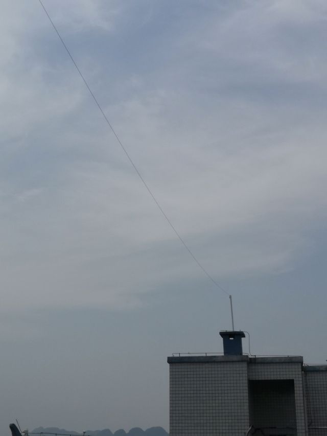

继续
对面架另一根天线,
好容易上的来
全部拉好后
馈线进窗户要开槽不然关不了窗
馈线只剩两米多计算得还挺准的

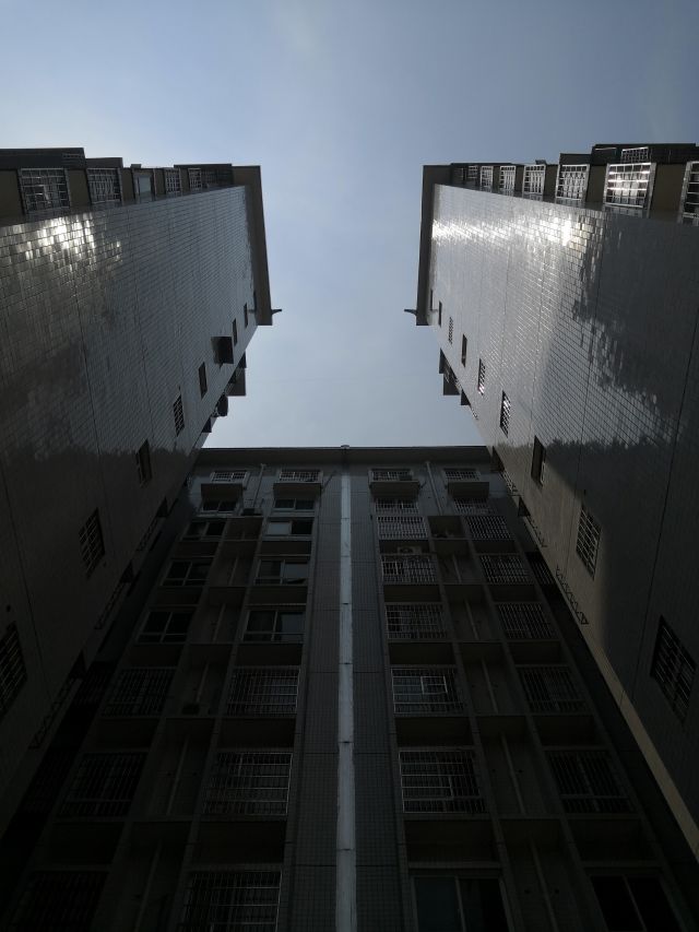

在楼底你抬头往上望不注意看一般看不见。
11楼33米加4米电梯房加2.5米PV管等于39.5米高天线。我这栋楼是U型楼,我把天线架在U型口之间,天线直接到楼底距离39.5米高!

金色的是负载,行波天线你最好百度一下,在这一下讲不清楚。
