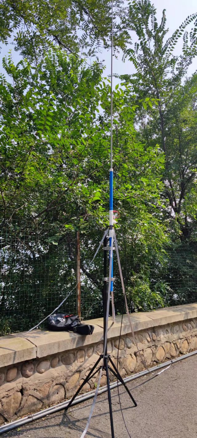

欢迎入坑.
首先您没说明是要固定 还是要移动...
令克棒 如果固定的话 不建议使用.
其接头连接处 需要自己加强处理.至少要增加柳钉,否则稍微晃悠就夭折
并且如果固定 建议使用 通讯电源.
电池的话 磷酸铁锂 需要看放电系数,14AH的磷酸铁,如果 厂家标称5C以上的放电系数.100W功率 安心用,只要商家不是丧心病狂.就不会有问题
关于天线,其实端馈就是方便些.但是效率低下..尤其FT8需要功率冗余较高..否则.....
家里可以选用 多波段的正倒V.
如果野外架设其实5.6米的拉杆.基本上14Mhz以上通吃~
我个人野外使用的是一个三角灯架(五六十块) 2.8米高. 临时架设拉杆GP 以及 拉杆正V天线头可以获得不错的效果,

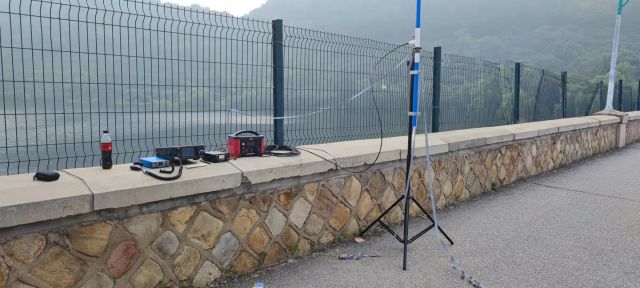

端馈主要在于平衡转换上,巴伦要啃掉一部分功率,而损耗的功率就转换为热能.
只要功率足够大..完全可以BBQ了.端馈的天线好处就是架设异常简单.差不多就行.
拉杆,在14Mhz以上不需要天调,即可自然谐振,而7M需要增加加感
户外架设没怎么用过7Mhz.
耐受功率100足以支撑.
自然谐振的天线效率会要比端馈高.
GP天线优点在于发射仰角,适合于DX通讯,缺点就是底噪较大,
正V天线底噪低于GP.具有一定的方向性.也可以利用.
在天线形式的选择上 主要还是看当时的环境.如果再有广域水面的情况下GP天线的DX几率更高.
今年9月 GP正好在水边测试,不过由于当天传播不是很好.
没有通联几个.最远也就是俄罗斯的欧洲部分.
