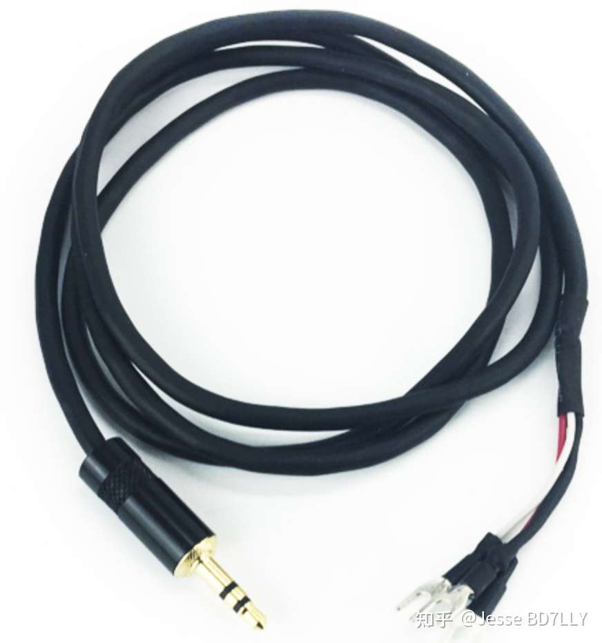

笔者最近入手了一款黄铜电键,价格比较美(痛)丽(心)但是做工确实非常棒。
今天我来尝试用下这款电键。首先这个电键是一款自动双桨电键,不需要像手键那样通过自己控制时间去打点和横,而是左右双桨分别作为点和横。
他有三个接线柱子,中间用来接地,两边都是接信号分别作为点和横;我们使用一个3.5mm插头的三分连接线分别接入到3个接头上锁死。
电键部分就操作完成了。笔者使用的是一款八重洲QRP机器,FT-817。其他的机器也会是大同小异的操作。
首先通电开机后,把模式调整成为’cw’或者’cwr’模式。注: cw模式用的是上边带USB,CWR用的是下边带LSB。
把3.5mm插头插入机器后面的cw接口。然后在机器菜单栏中找到VOX BK KYR选项,把KYR激活。KYR是电台中内置的Keyer。我们使用的电键是金属,电路是依靠Keyer去完成的,有些电台会内置Keyer,没有内置keyer的电台要使用电键的话,还会需要额外配置keyer设备。
接下来,如果想先再不发射的情况下测试电键,就在VOX BK KYR菜单中把BK关掉即可;相反,如果要发射,调整到对应的CW频率,再把BK打开。此时,再按下电键,滴答的声音就发射到空中了。
OK,大功告成!

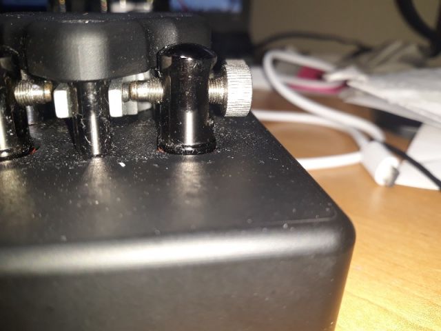

你的电键间隙调的挺大啊,你喜欢键的行程大吗。我的键行程很小。买来的时候带一个0.3mm 测微片,用来调整间隙。
[ 此帖被kg5srk在2021-09-17 23:19重新编辑 ]
离线kg5srk
720
只看该作者 2楼 发表于: 2021-09-17
搞错了,不是0.3mm. 是 0.03mm。

只看该作者 3楼 发表于: 2021-09-22
回 kg5srk 的帖子
kg5srk:搞错了,不是0.3mm. 是 0.03mm。  (2021-09-17 23:52)
拍个图看看?

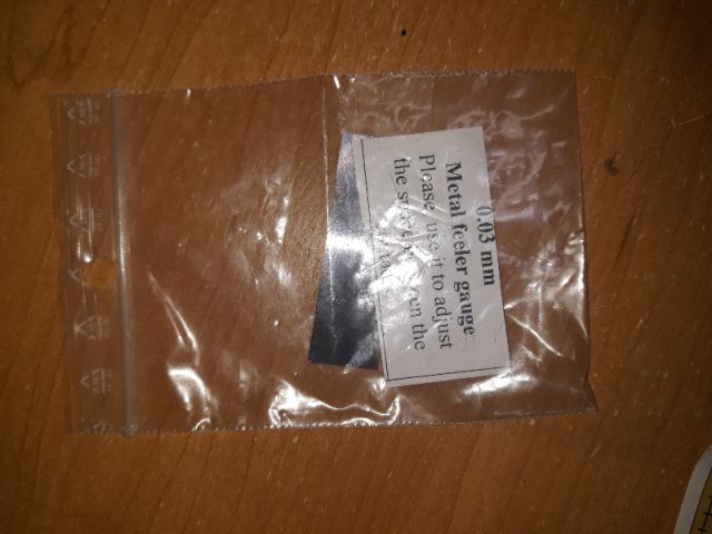

离线kg5srk
720
只看该作者 4楼 发表于: 2021-09-22
不知道能看清嗎?
离线kg5srk
720
只看该作者 5楼 发表于: 2021-09-22
送的feeler gauge
离线kg5srk
720
只看该作者 6楼 发表于: 2021-09-22
撥片回彈力度也要調整,20克左右。我沒有工具,只能調个大概
