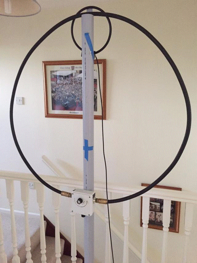

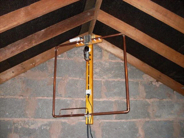

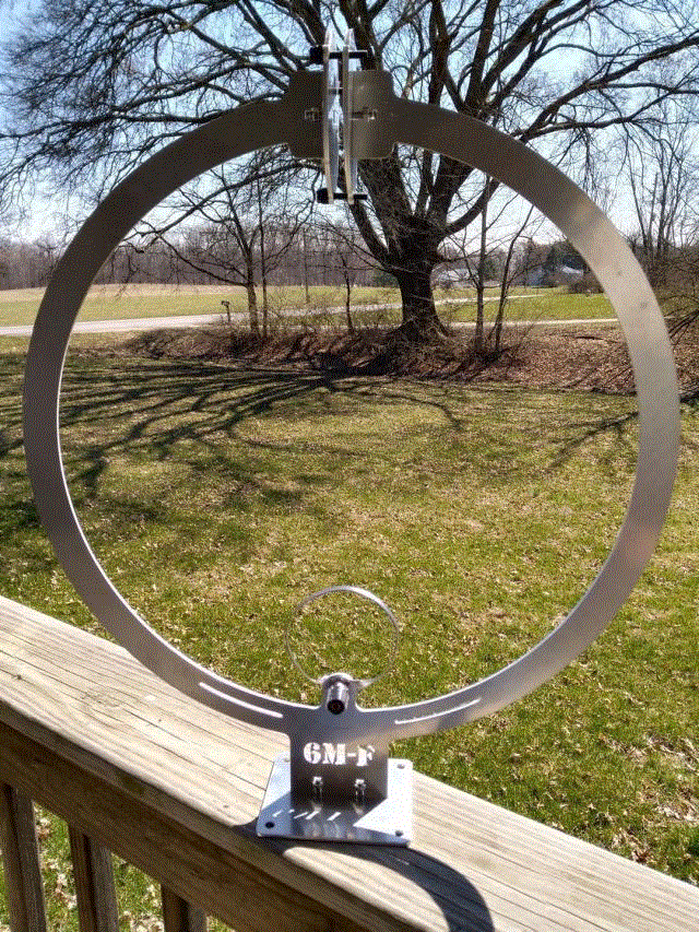

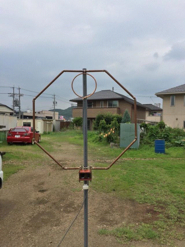

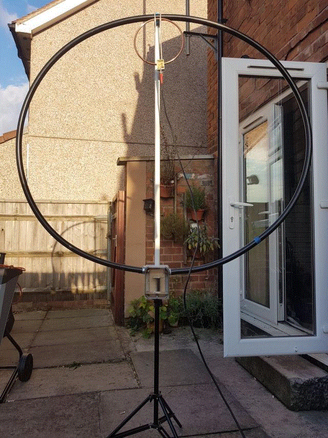

        小环发射天线,具备接收和发射双重功能的天线,小环的定义为环周长小于1/4波长的天线。发射环一般选取1/4波长—1/8波长的长度。小环天线具有较强的方向性,因此我们经常见到无线电运动中经常使用小环天线进行测向。
        首先,值得肯定的是,小环天线的性能是非常强悍的,其性能接近全尺寸偶极或者垂直天线。这为很多空间受限的爱好者提供了在家操作业余电台的可能。短波由于巨大的天线经常让很多爱好者望而却步,确实,40米波段的全尺寸偶极天线的长度为20米。国内的爱好者不同于国外,多数生活在城市中,架设如此庞大的天线成了难题。小环天线无疑是一种折中的选择,但是要注意的是,钢筋混凝土的建筑物对无线电信号屏蔽很厉害,小环天线在室内使用效果会大打折扣。还有就是,室内的金属物,钢筋混凝土的墙壁对信号的反射会使信号变得非常复杂,小环是个好天线,但是在室内其性能却难以施展。放在阳台上是没有办法的办法,解决了天线有无的问题,加之方便携带,可以去野外架台使用。

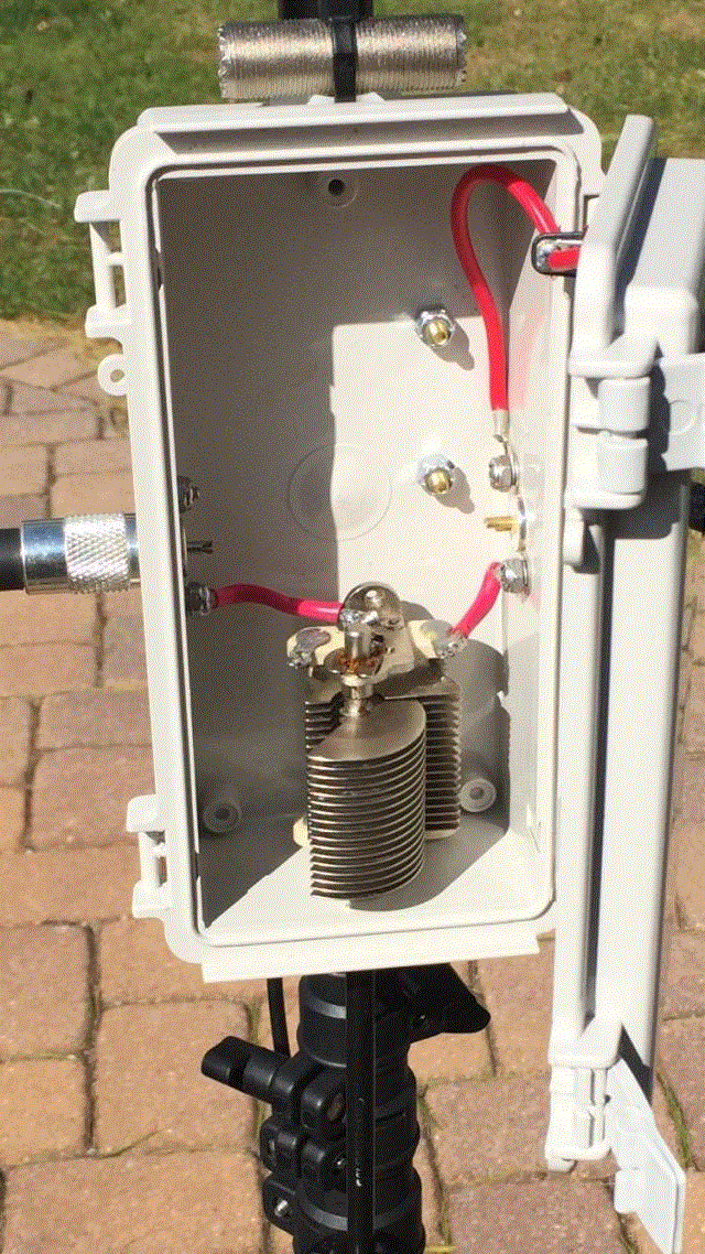

        小环天线的辐射电阻很低,为了提高效率,要使用较粗的振子,串联谐振电容的损耗也必须考虑。使用中要注意安全,100w的发射功率会产生几十安的电流,在调谐电容器上产生的电压高达10000V。还有就是小环的Q值非常高,这决定了它的工作带宽非常窄,频率变化超过5 khz左右就必须重新进行调谐,这也带来了非常好的信号选择性。
        总结:小环天线非常适合便携使用,在阳台使用也可以,因为频率需要经常调谐,不适合固定使用。另外还有其他很多种类的环天线的应用,小环天线在大大减小体积的情况下,又保持了良好的性能,实在是难得的好天线。
各种环天线照片:

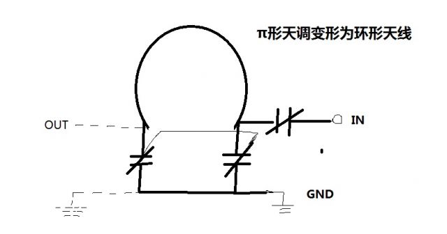

在实践中,可以改小环天线的驱动环匹配为双可变电容匹配,同时完成平衡-不平衡转换,其实就是π形天调的一种变形。老美做过,坛里有大佬成功尝试过,具体看相关贴子。

我是新手,还没有做过天线,但要说“其性能接近全尺寸偶极或者垂直天线”,我表示怀疑。

折腾小环的都是没地方架设全尺寸天线的,环不可能做太大,所以低波段别指望有多高的效率,能解决有无的问题,有指向性底噪低倒是优点

楼主说的是接近1/4波长的环形天线的效率和全尺寸天线效率接近,7兆的环直径要3米!咱们爱好者制作的环多数是直径1米的,也就是说在21兆和30兆效率高,友情提示。

把环直径增加到3米,然后升高到2米高,在7兆试验一下,友情提示。

1,没有经验的做起来麻烦,很可能找不到谐振点而无认为有问题。
2,制作工艺有讲究,看似简单实际需要基本功,
3,小功率实验与大功率实验有区别。
4,不要近距离大功率实验,电磁辐射原理。
5,其实户外使用不如K8DX和GP拉杆天线快捷。
6,简易的调整麻烦,复杂点的成本高。

曾買過一套試玩,在室內做FT8通聯能用,效果不錯。放室外用,相信更好。調較麻煩是事實,實用性不好。

18年做了一个,参考第四版业余无线电通信一书中的内容,当收信天线挺好用,在室内就可以很好找到最佳接收点。发射试了试如果不用微调旋钮,挺费事的。没有通联,仅发射调试。

楼主说的,1\4波长应该是大环天线了。小环天线的定义是小于0.1波长
