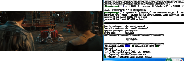

这个是树莓麦克风采样直接管道操作发送到手机termux linux终端的。700KB/s 音质不错,但是太占带宽了.,
而无线电接收的电视棒rtlsdr linux也有命令行,python也可以调用它的c函数,也可以调用coedc2的函数,这样一起处理,但另外这些命令行管道操作其实也方便,直接。老早直接用python写了个多普勒控制的rtlsdr代码,多普勒倒是跟上了,好像是树莓不给力,听 cas-4B cw信标都像AO-7下行那样变调。
