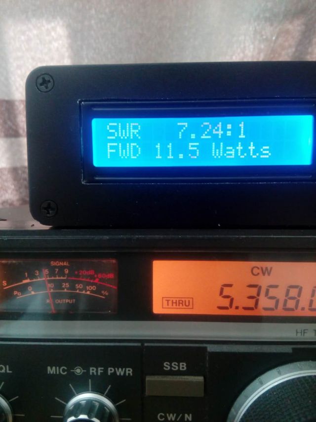

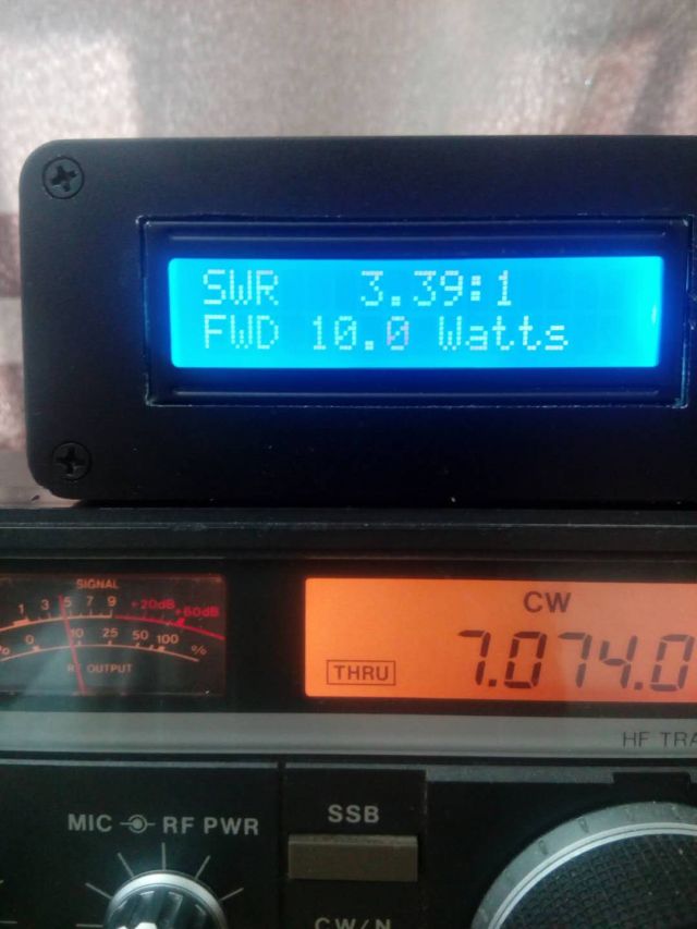

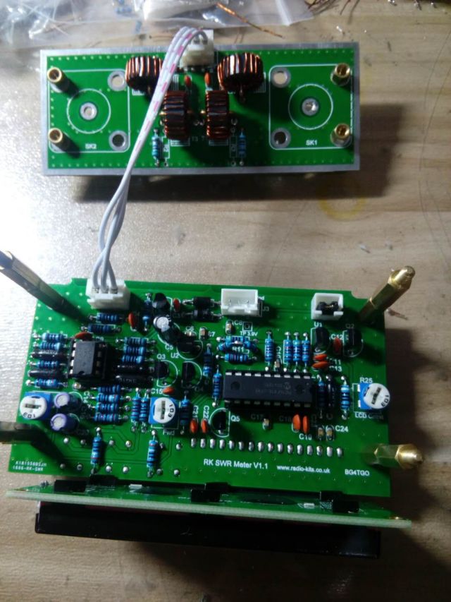

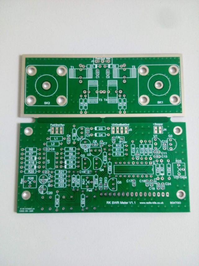

准备做,打了10张PCB

RK-SWR Meter - V1_1.pdf (2032 K) 下载次数:299

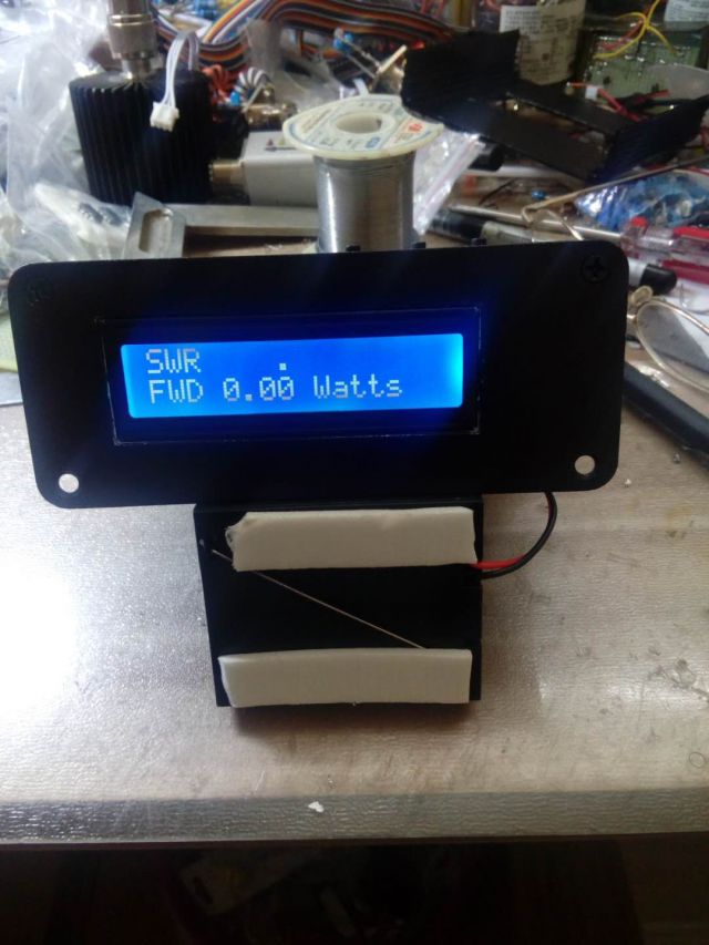

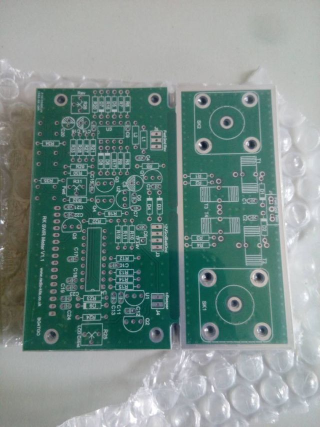

板子回来了,感觉还行。

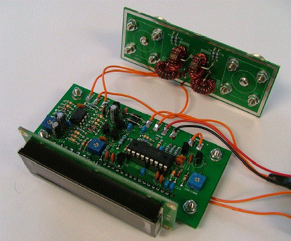

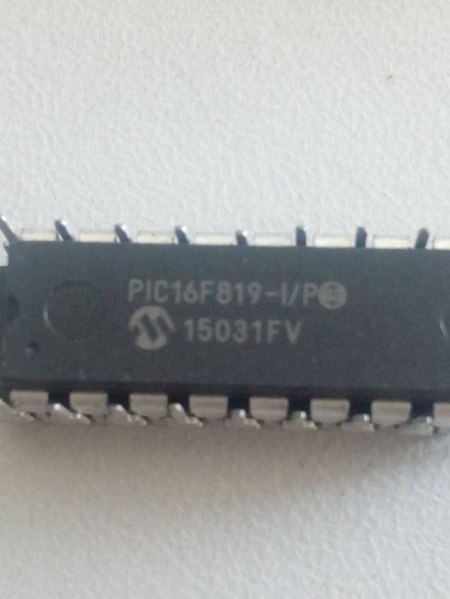

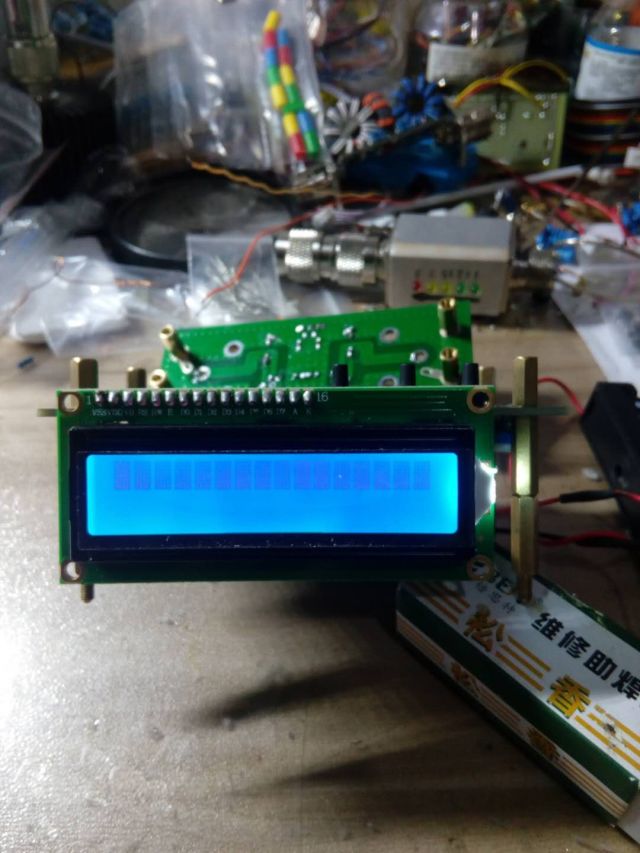

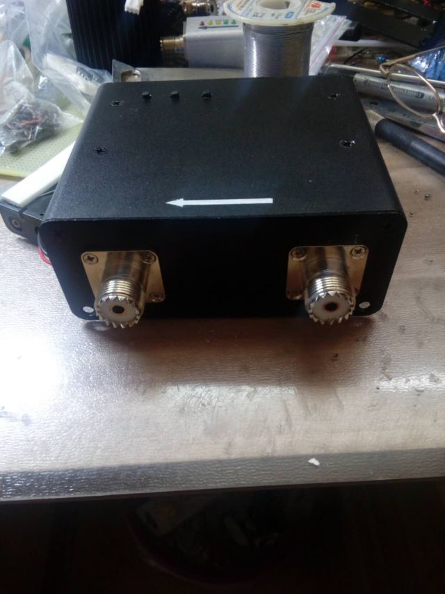

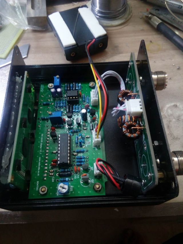

装配完了,用818试机不行,等819集成电路(看介绍以为818和819都可以用,看样不行)

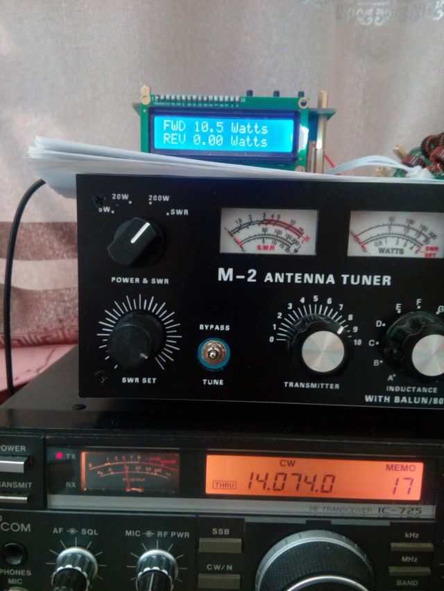

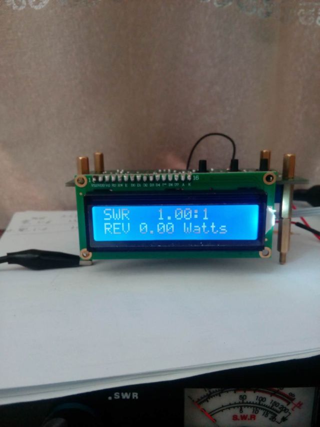

只看该作者 13楼 发表于: 2019-04-11
819回来了,下午试试

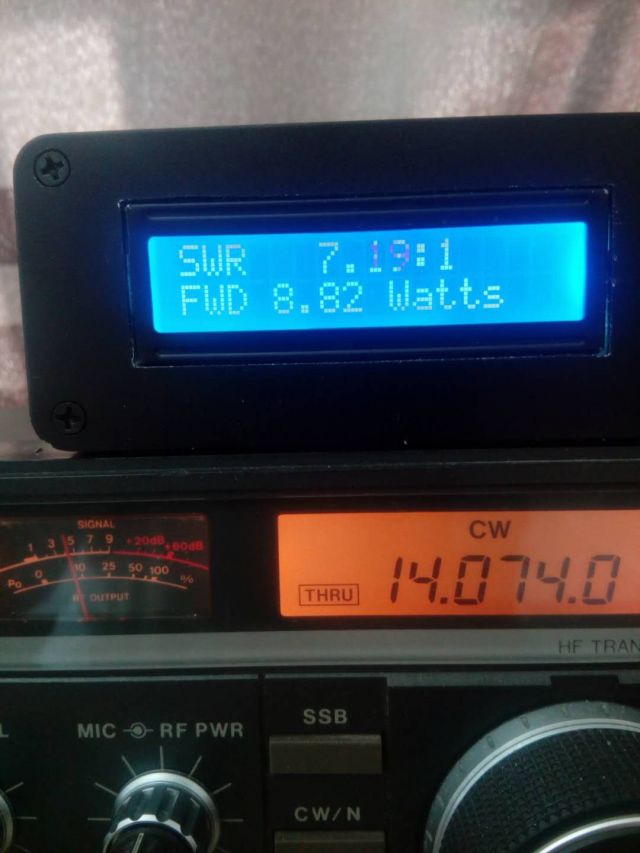

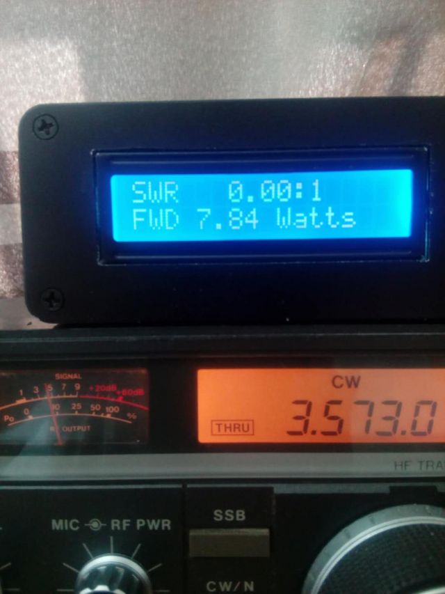

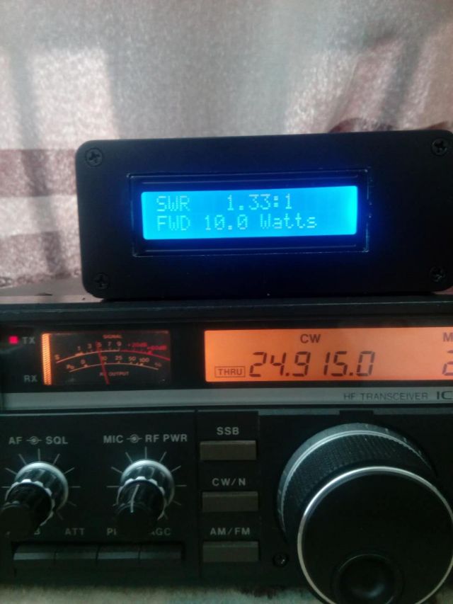

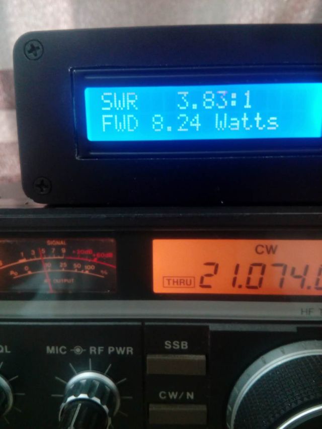

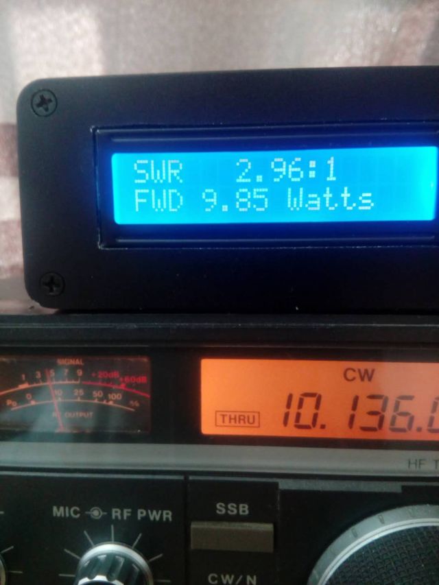

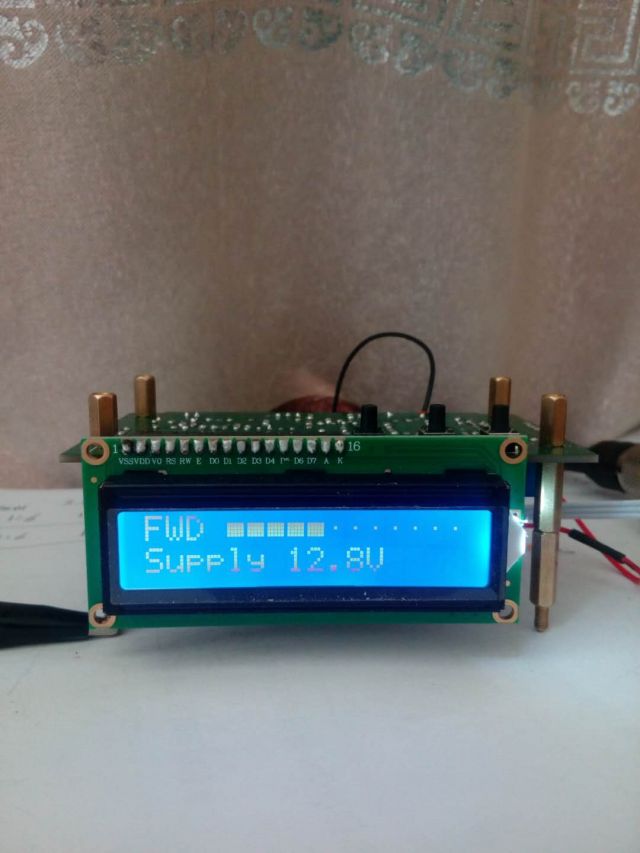

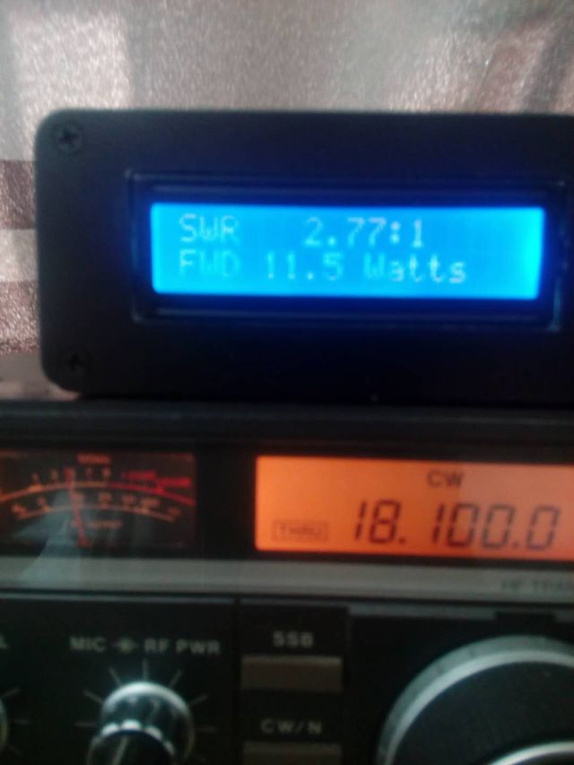

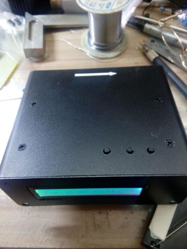

基本正常。PCB和程序都没有问题,有时间再细调。有要PCB的10元一张(运费到付,数量不多)。私聊
