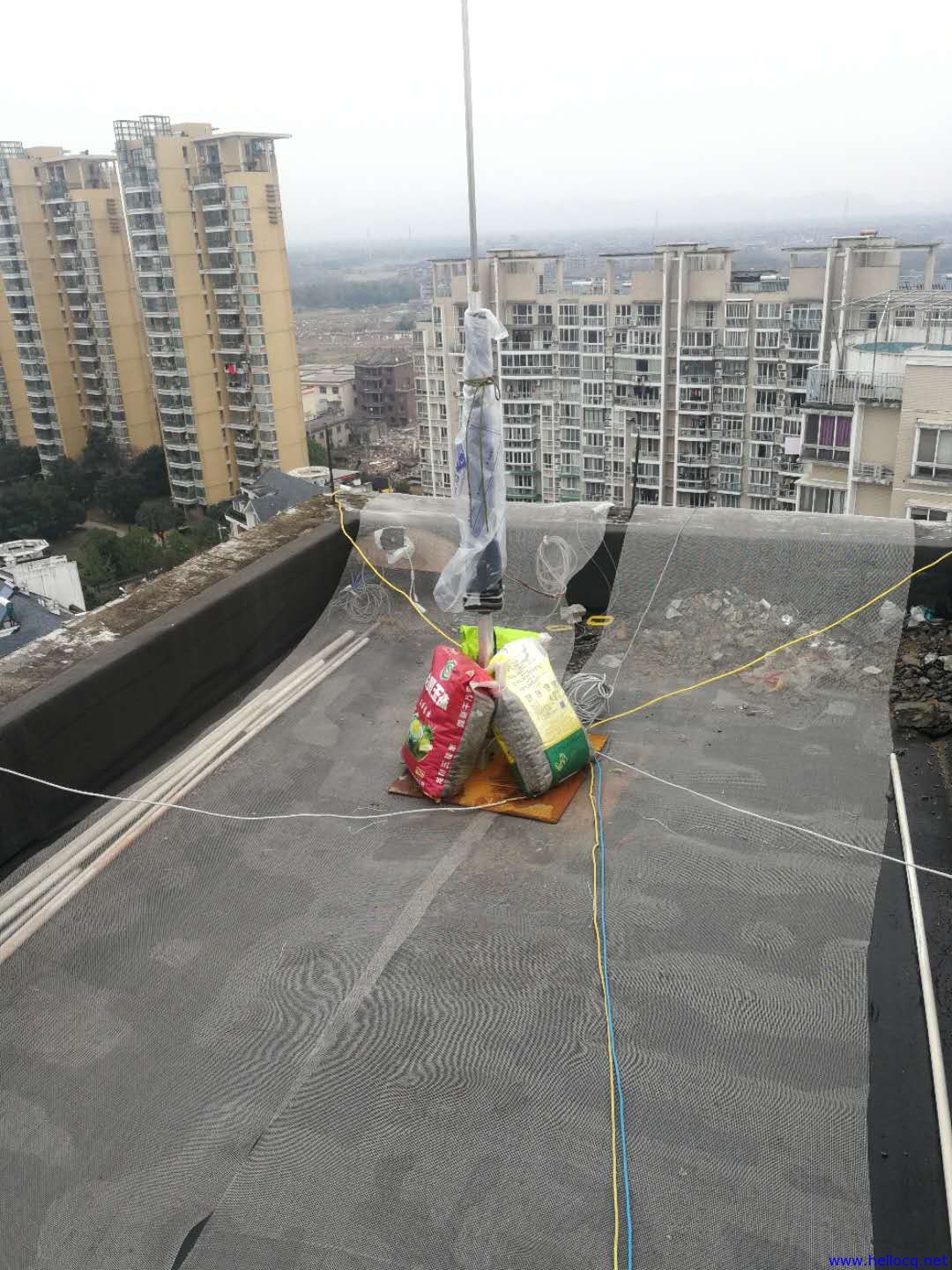

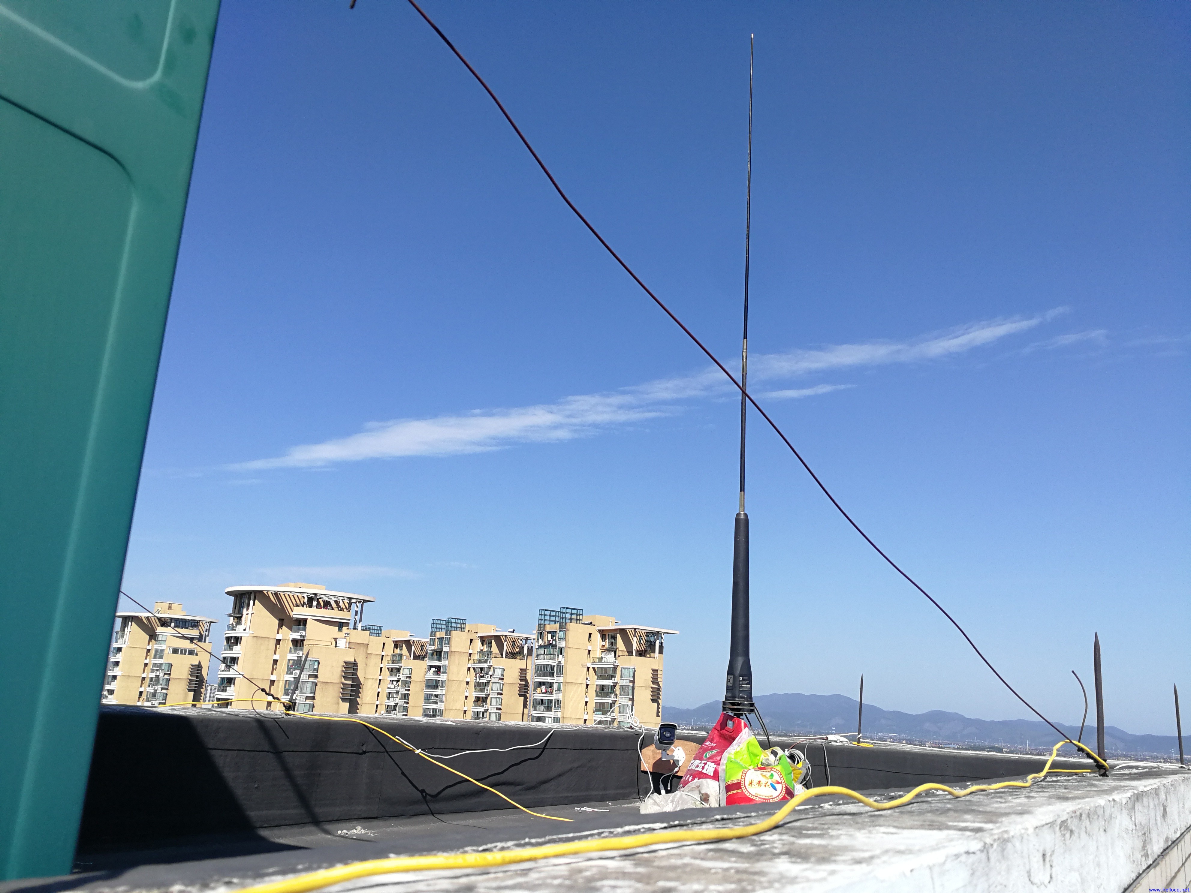

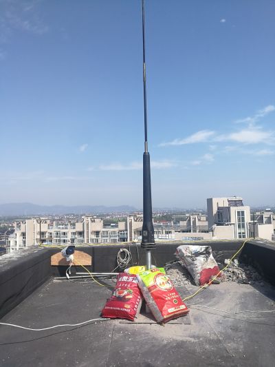

       生活在城市没办法,家在2楼,想在11楼楼顶架个天线,楼顶是别人的跃层,只好去电梯房顶。要防止住户不爽,还要担心物业找麻烦,连GP都太显眼。
       电梯房顶条件是:只有2*4米的面积,还有住户一个太阳能热水器。
       方案:柯顿9350短波车载天线,50米长的特氟龙馈线,50米天调控制线,50*50的钢板底座,自制地网。为了那个宝贵的天线,从家里拉了一个户外摄像头监控,也是50米网线控制。
       遇到的问题:1.电台功率10瓦,到天线只有8瓦,距离长损耗大没办法;同样天线天调控制线也太长,电压不够,天调驱动不了不停重启,加装了一个小变压器解决问题;    监控也电压不够无法启动,要从24伏升到48伏。2.地网很难解决5米、10米的长度
        结果:通了两个,14兆勉强通了7区,7兆勉强5区
       请各位赐教!

换成户外天调+长线的天馈试试

这个长度不如换个单波段天线,1/4也行呀,不必满地跑

还是长线加天调吧!GP天线我用的全尺寸加底部调谐,20米.40米都有相应地网,驻波1.5,能喊很远,但是接收不行,底噪要比DP大得多,GP天线适用环境为电磁干扰小,地面电导率高的地方,农村电磁环境能好一些!GP的优越性只有在海岛才能全部发挥出来!要不用GP来做发射天线也很好!

这么好的楼顶,长线或倒 V效果肯定比这个要好。长的效率高!!!

一款车载天线硬要搞成基地的
1、加长鞭的 长度。
2、这个楼顶 找7KJB买 GP天线,他这款 地网 长度很短,地网标配的。
3、在现在这种电磁环境下,加大一点功率为上策,100瓦差不多。
4、玩FT8,7.050 和 14.270上嚼破烂 没有DXCC的,我在云南用 3瓦FT8 通南极洲。
