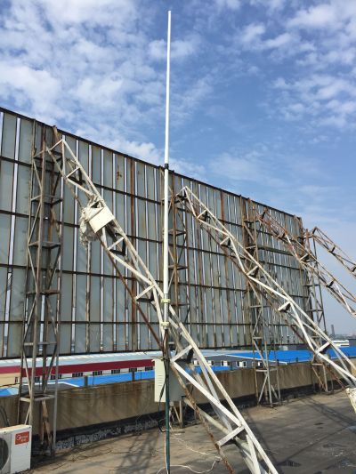

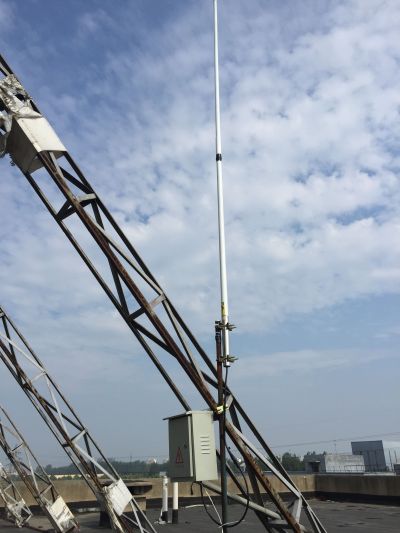

设备:摩托罗拉GM300+BI7NOR的AVRTNC中继板
天馈:国产4米棒子+1米5 -7馈线
发射功率:约25瓦
自身信标时间:850秒,约14分钟
高度:3楼楼顶,约12-15米
安装人员:BG4VZC BI4QGF BG4VRG

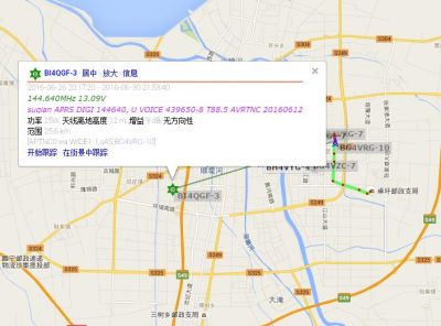

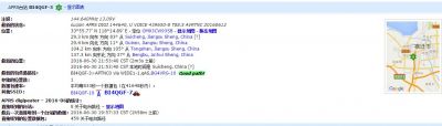

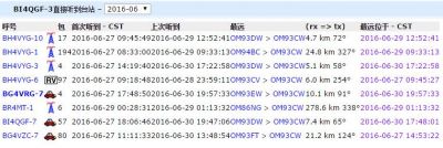

因为城市管理惹不起,所以天线没敢超高装在铁架上,虽然高度一般,但是四周比较开阔,很轻松的和8公里外的BG4VRG-10建立链接了。
另外,20公里外的BH4VYG-1也有大半时间可以通过本中继连接到bg4vrg-10.

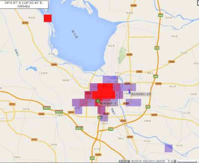

南方遮挡成这熊样,没办法,忍了,最南边跑到4.3KM还有信号,更远的没有测试,有路过G2513 S49的火腿的可以打开电台试试。
最近几天的转发范围
最远可以接收到278公里外的泰山中继。
