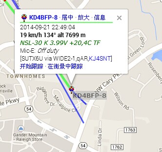

时间:美国东部时间2014年9月21日 22:00
地点:北卡罗来纳州
跟踪设备:AVRT5 1W VHF
呼号:KD4BFP-8
历时:3个多小时,顺利跟踪回收

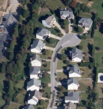

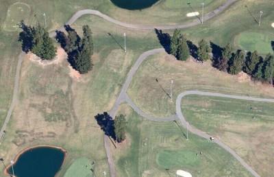

还没有开始大家开始欣赏美国的卫星图,学习建设社区的理念和成功之处。
规划有序的房子。
星形结构的布局。
方形结构的布局。

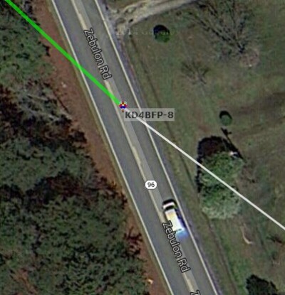

原计划21:00放飞,延迟了一下,22:00,终于出现了放飞地的呼号。
这次换地方了
看看周围环境
好像是停车在那里了
看迷人的地图差点忘记了。
大家醒醒...起飞了。

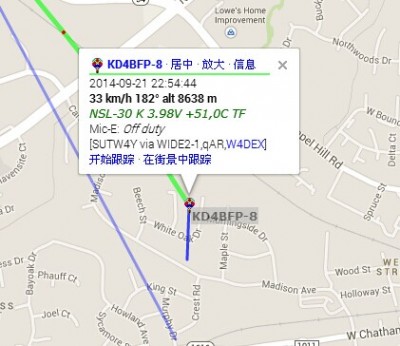

只看该作者 3楼 发表于: 2014-10-04
海拔5000多米了。
海拔7000多米
海拔不断升高,天气应该很好,因为速度并不快,电压3.98V 温度51度(有模块温度),TF记录数据正常。
海拔10000多米了,担心高空有问题中..............

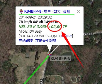

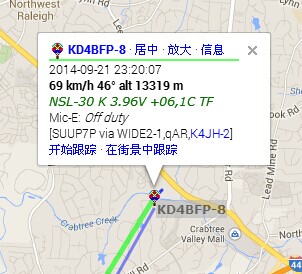

只看该作者 4楼 发表于: 2014-10-04
海拔继续上升,考验的时刻到来了,如果这个高度出问题,后面就没有轨迹了。
12162米了,看来有戏!!
made in CHINA   不容易。还可以继续爬,继续跟踪了!!

只看该作者 5楼 发表于: 2014-10-04
这个时候温度已经降到0度左右了。室外温度估计都零下几十度了。
电压不用担心,还可以工作好多个小时。
轨迹干净流畅。
老外发来贺电,到目前为止一切都好,准备飞50000英尺(17000米左右)
现在担心温度过低结冰影响工作。

只看该作者 7楼 发表于: 2014-10-04
老外说的50000英尺已经完成,看来还要继续网上冲!!
后来才知道,这是全程的最高点34982米。
老外在省道开100多码,玩命的在追!
看看老外的卫星图,可能超过了某些国家商用卫星图分辨率。

气球破了后,靠降落伞落下来了,
全程轨迹的记录
飞行结束,后续老外发来邮件,提出了几个希望改进的地方,我将在后期升级改进。
实验圆满,GPS模块验证了高空模式,放气球的朋友们可以大胆的选用AVRT5(采用了UBLOX7代模块).
也欢迎大家有更好的建议提供或者反馈给我,我们将不断努力改进的更好。
