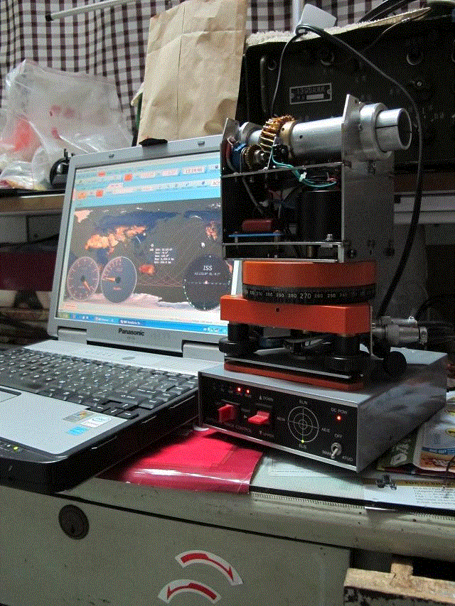

小型便携式业余卫星自动跟踪器配置:
1、八木天线(U段10单元/V段5单元)
2、小型AZ/EL旋转器+三脚架
3、笔记本计算机(配有:RS232口)
4、自动跟踪控制器(CPU控制板/马工产品、DC12V/AC24V逆变器、驱动板)
5、干式蓄电池(12V/9AH)
6、太阳能光伏电池板(附:充电控制器)
7、小型U/V段收发机(推荐:FT-817)
[ 此帖被业余卫星在2014-09-19 12:11重新编辑 ]

所谓的"MINI"看与什么相比,与日本的G-5500旋转器相比是小多了!“麻雀虽小五脏俱全”。与日本G-5500旋转器的功能完全一样。见笑!

这个底座看起来好熟悉,好像是全站仪的,垂直旋转部分是diy的?

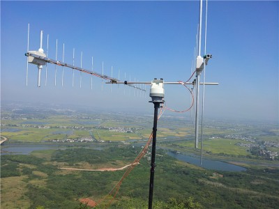

不错的DIY,把我的也发上来交流一下,呵呵!云台加电位器改的旋转器,马工的控制器做的集成箱,内置AC/DC,打卫星拧着就走。

AZ旋转部分是用水准仪底座改造的。可水平旋转360+90度。

BD4REB图片的天线是自己DIY的吗 DK7ZB
效果如何?
