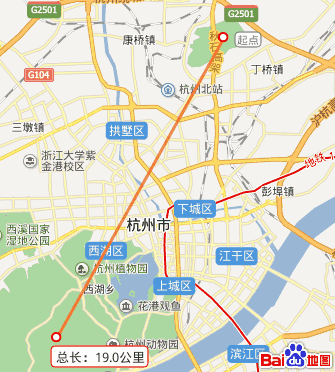

目前计划拟在杭州灵隐寺后山天竺山400米  架设TX 发射站      半山公园后山260米架设接收站   两站间采用光纤语音传送。
