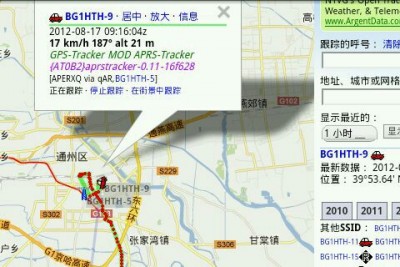

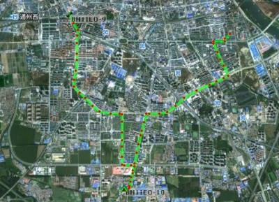

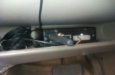

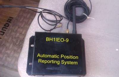

好友BH1IEO送我一个出租车上退役下来的车载GPS跟踪器。利用它我要尝试一下能否应用于走G网的APRS上。
在前一篇中“爱车安”的GT02A已经成功应用于APRS。可以随时关注移动轨迹 http://aprs.fi/#!mt=roadmap&z=14&call=a%2FBH1GNR-9&timerange=3600

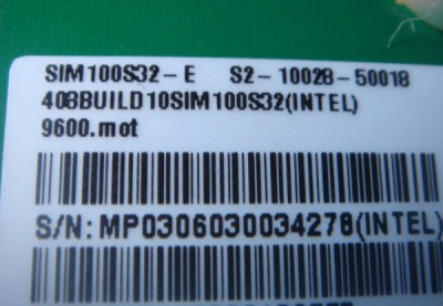

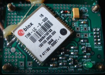

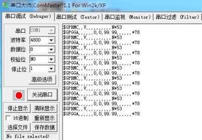

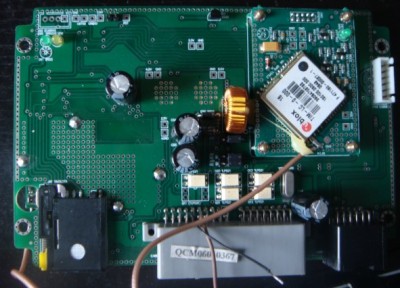

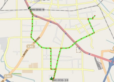

GPS部分的数据出来了

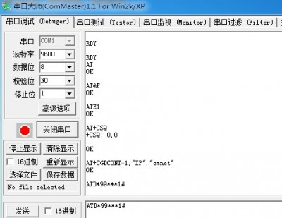

GSM部分的数据也出来了
看来这个追踪器是好的,继续折腾。

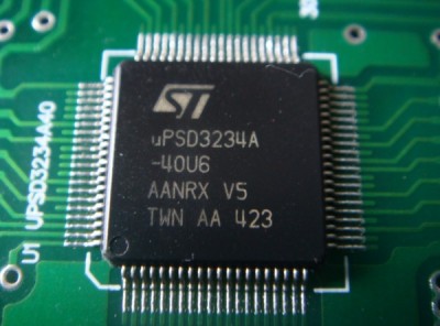

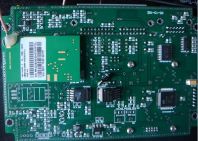

简单画出原理图,找到了GPS和GSM模块与MCU的连接线。

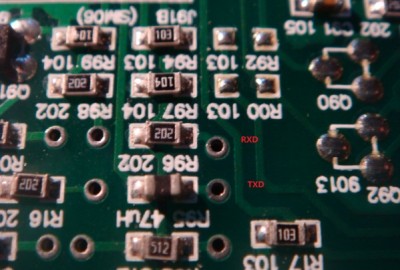

GSM模块与MCU的连接点,现在切断其与MCU的连接,不在受MCU的控制。
GPS模块找出很容易,因为是单向的,引出来就成了。
拿掉一个电阻,一个电感,就断开了与MCU的连接,为接下来路由器来拨号上网做准备。

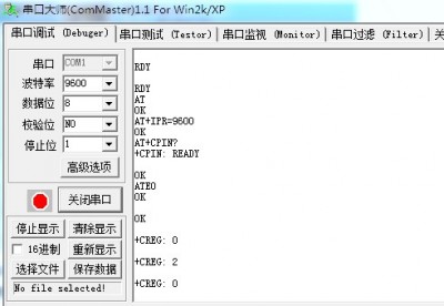

先在PC上拨号试一下,看来没问题。可以拨上去。
预留,待续。

看到改造成了,

基本上就是用这个硬件 然后自己重写了程序部分  lz威武
